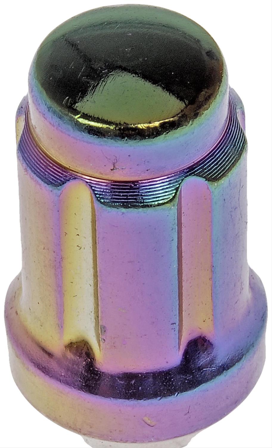

Altra cosa, visto che ormai i bulloni originali erano alla frutta, ho preso i Dorman da Summit, che hanno una chiave speciale quindi fanno pure da "antifurto" se vogliamo. Unica cosa, di neri avevano solo un kit da cinque che ho usato per la scorta, gli altri ormai ero in ballo e ho comprato questi pale  Un po' tamarri ma vabbe, si notano poco e niente, non so che colore siano Laughing
SPORTICON - Pagina 20 Rnb-711-255g_xl
molto tamarri..... ma me ne sono già innamorato, li voglio I love you I love you I love you

https://www.summitracing.com/int/parts/rnb-711-255g/overview/?retaillocation=int
Se vai fino al checkout con iParcel paghi già anche le spese di sdoganamento così arrivato pronto a casa 3si

Per i dadi alla fine mi sembrano come i gorilla che ho preso io....stessa forma stessa chiave Shocked  vuoi vedere che c'é qualche azienda che li fa per tutti uguali Mad
https://m.summitracing.com/parts/gor-21133ht

Ma sì, figurati. Io ero partito appunto per i Gorilla perchè conoscevo quelli.
