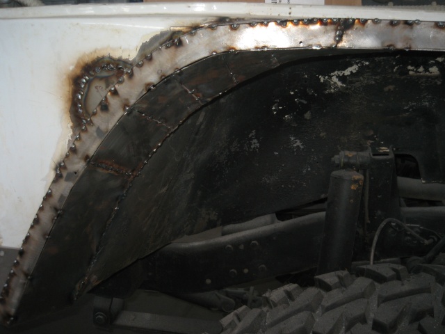

Per Valex: i parafanghi in plastica non sono del TJ ma dell'CJ o YJ, si differenziano dalla freccia ( TJ anteriore, CJ/YJ laterale) Very Happy Questa è la modifica che ho fatto io: Allargamento parafanghi in ferro di 10 cm vedi la riga nera,Questo è il mio CJ7  - Pagina 3 381_co11Questo è il mio CJ7  - Pagina 3 379_co11 Dopo di che è stato tagliato circa 5 cm per tirare su il parafango in plastica e per farlo stare a filo con il parafango in ferro Questo è il mio CJ7  - Pagina 3 246_co10 idem dietro, il tutto è stato scatolato per renderlo più robusto (ora sui parafanghi ti ci puoi mattere in piedi e saltarci sopra e non si piegano)Questo è il mio CJ7  - Pagina 3 Immagi10Questo è il mio CJ7  - Pagina 3 Immagi11Questo è il mio CJ7  - Pagina 3 Immagi12

Che lavorone!!!
Pensavo che il pezzo tra parafanghino posteriore e lamiera fosse di plastica (se non mi sbaglio li vendono gia' pronti).
Ma quello tuo e' tutto di lamiera!
Per i parafanghini che io ho chiamato per TJ Smile! lo so che sono per il CJ ma sono di derivazione TJ (nel senso che sono nati per il TJ e poi li hanno modificati anche per il CJ-YJ).
Troppo moderni per un CJ ... anche se nel tuo caso proprio male non stanno Very Happy !
