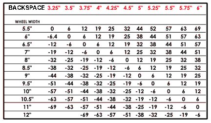

Anche questo ti può aiutare
Cerhi ed ET Backsp10
Cerhi ed ET Offset10

JeepThing ha scritto:Anche questo ti può aiutare
O.K. Quindi più l'offset è negativo più l'attacco al mozzo è vicino al bordo interno del cerchio e più il crechio sporge all'esterno del veicolo!!
Cerhi ed ET Empty Re: Cerhi ed ET
il Dom 14 Feb 2010, 12:39
Esatto ed essendo piu scmpanato non tocca quando sterzi
