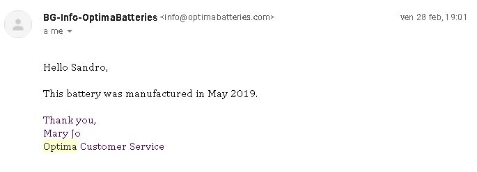

Io due mesi fa ho preso da RgSound una OPTIMA® YellowTop S 5,5 e mi hanno spedito una batteria prodotta 10 mesi prima.
ATTENZIONE prima di ordinare pretendete che vi mandino una foto del tagliando laterale con codice a barre della batteria che intendono spedire. Il codice a barre indica la data di produzione.
Se non lo fate vi spediranno la batteria piu' vecchia che hanno in magazzino. Non è accettabile spendere piu' di 200€ per una batteria che ha piu' di 3-4 mesi
Ultima modifica di JoseyMcWales il Dom 19 Apr 2020, 10:05 - modificato 1 volta.

JoseyMcWales
JoseyMcWales
Data d'iscrizione : 01.09.15
Località : Macerata
CONSIGLIO ACQUISTO BATTERIA JK Empty Re: CONSIGLIO ACQUISTO BATTERIA JK
Dom 19 Apr 2020, 10:01
CONSIGLIO ACQUISTO BATTERIA JK Img_2010
Bisogna guardare le prime 4 cifre del codice
La prima cifra (9) indica l'anno di produzione, in questo caso 2019
Le successive 3 cifre (126) indicano il numero di giorni dall'inizio dell'anno.
Questa batteria è stata prodotta il 6 maggio 2019 e mi è stata spedita da RgSound a febbraio 2020
puoi usare questo sito http://calendario.eugeniosongia.com/numerogiorno.htm
Puoi chiedere conferma al supporto clienti optima info@optimabatteries.com
