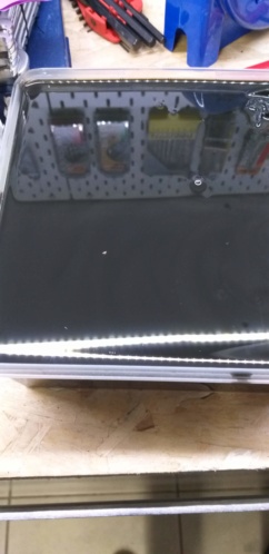

allego la foto dei tre oli a confronto per fare capire le differenze di colore, il primo è quello nuovo, il secondo l'anteriore ed il terzo il posteriore.
morchia tolta dai tappi
ecco il colore dell'olio posteriore
ora cosa mi consigliate? nel senso che e bastato cambiare olio o devo decidermi a smontare e pulire bene il tutto? è abbastanza cambiare nuovamente l'olio tra qualche centinaio di km per cercare di raccogliere eventuale altra morchia.

Se il tuo dubbio è perchè davanti l'olio è più pulito di dietro è perchè probabilmente il vecchio proprietario avrà usato le ridotte due volte se non mai.
Con quel chilometraggio sarebbe stato meglio smontare la boccia e pulire ( consiglio di prendere un po' di bombolette spray per pulizia freni, quel liquido è miracolo anche per lavarsi le mani
). Evapora da solo, ma se hai l'aria compressa dacci una soffiata per sicurezza.

Allora vuol dire che mi tocca aprire
Speriamo di non fare minchiate, più che altro il mio timore sono le perdite o i trasudi successivi.
Un'ultima domanda? Se lo faccio a breve, posso riciclare l'olio messo ieri o mi conviene comprarne altri due litri? Grazie ancora per i consigli, avevo letto del pulitore freni, ne comprerò un paio

Ma lascia stare tutto così, ormai. Al prossimo tagliando prendi la pasta e l'olio nuovo, smonti e pulisci tutto..
