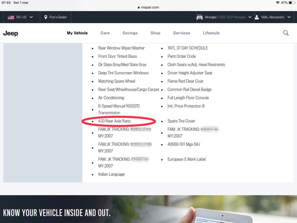

315 70 17 Info Empty Re: 315 70 17 Info
il Ven 01 Mar 2019, 07:48
Vai qui e registrati
https://www.mopar.com/jeep/en-us/sign-in.html#registerPage
Una volta registrato, inserito il VIN e fatto il log in, vai su “vehicle equipment”
Poi clicca sulla sezione “Other” e lì troverai le coppie coniche alla voce (rear axle ratio)
315 70 17 Info E9fa4a10
il Ven 01 Mar 2019, 08:45
Grande, questo link funziona perfettamente bang bang bang bang bang
Ho scoperto che monto le 3.73
