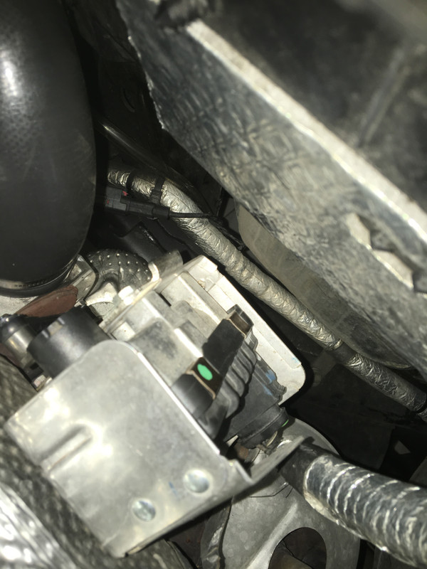

Ecco qualche foto.
Ricircolo vapori olio aperto con sfiato esterno.
Sul tubone dell'airbox ho messo un tappo, in maniera che ora finalmente alla turbina arrivi solo aria pulita. E così passa aria pulita anche in tutte le tubazioni, nell'intercooler e sul debimetro.
Dalla testa parte il tubo originale, i vapori passano attraverso il condensatore di vapori originale (altro non è che una resistenza che si riscalda per condensare i vapori), e poi ci ho attaccato una riduzione Ø interni 25/16 mm in silicone da cui parte il tubetto che va a sfiatare sotto, nella posizione che si vede in foto. Per ora trasparente, perché tengo monitorato che sia tutto ok, poi magari lo metterò nero.
Sono stato bene attento a non strozzare il tubetto e a fissarlo con fascette varie in maniera da evitare che si muova e vada a strozzarsi, perché esce davvero parecchio vapore, lo si vede anche a occhio nudo illuminandolo con un flash. Soffia parecchio quello sfiato.
Giusto per farvi capire, come primissima soluzione avevo attaccato al condensatore un tubo da 25 mm lungo circa 60 cm che scaricava dietro la ruota dx, sopra al puntone inferiore dx (lato passeggero) ma essendo di sezione troppo grande, la velocità dei vapori era troppo bassa e facevano in tempo a condensare e scendevano vere e proprie gocce di oliastro, imbrattando la zona.
Con un tubetto piccolo (non troppo) invece si riesce a mantenere sufficientemente alta la velocità dei vapori e farli arrivare a sfiatare ancora nebulizzati.
Turbina in protezione IMG-6881
Turbina in protezione IMG-6883
Turbina in protezione IMG-6898
Turbina in protezione IMG-6894
Turbina in protezione IMG-6902
Turbina in protezione IMG-6900
Turbina in protezione IMG-6891
s e r g i o
Data d'iscrizione : 03.04.17
Località : albenga

Ciao,
un problema noto sui moduli di comando della VGT Hella e´la scarsa impermeabilitá. Succede spesso che su quegli attuatori, anche su mercedes e altri marchi, entri acqua nel connettore. Valuta anche quello.
