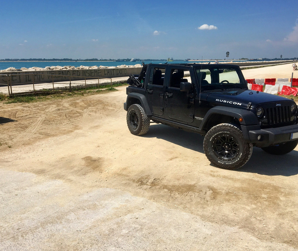

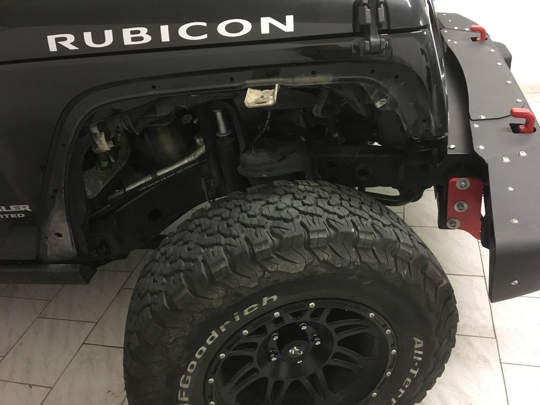

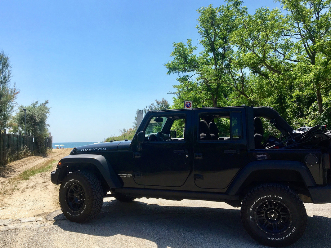

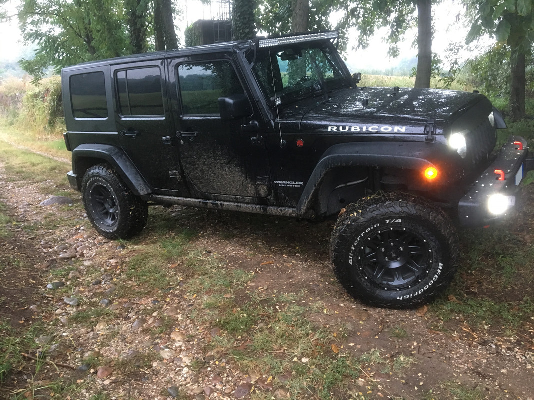

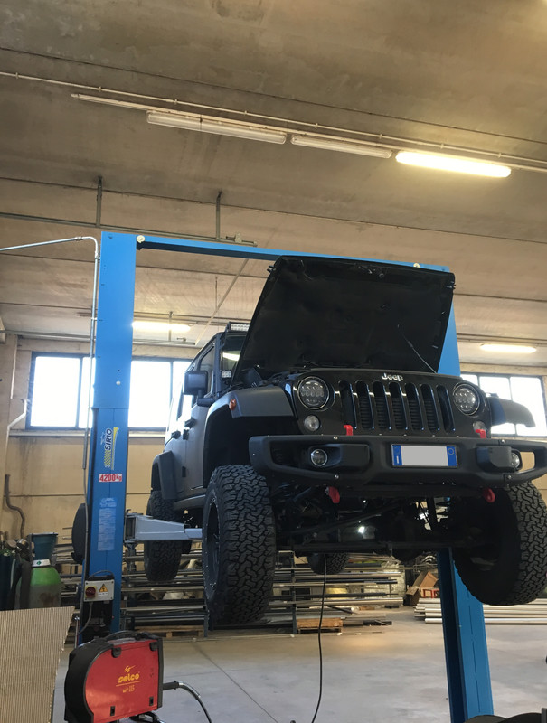

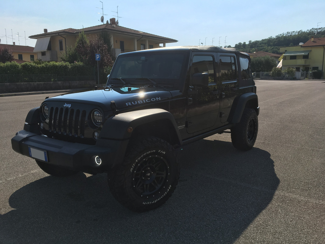

Dopo quasi un anno dall'acquisto mi decido a mostrarvela.
Nulla di nuovo, uno dei tanti JKU Rubicon visti e stravisti... ma per me unico, perché tanto sognato, desiderato ed ammirato. Non lo stravolgerò per divertirmi a fare fuoristrada nel weekend, ma sarà un mezzo da tutti i giorni, con cui ci devo anche macinare chilometri e che non posso permettermi che rimanga fermo giorni.
Uno di quei mezzi che quando vedevo passare per strada serviva il mocio Vileda per asciugare la bava...... un mezzo pieno di pregi e difetti, ma che dopo anni di "no dai, non c'è bisogno che me lo compro......" sono finalmente riuscito a trovare come lo volevo io e me lo sono portato a casa, per sostituire la mia Jeep Renegade Trailhawk.
Non avevo molte pretese (forse?). Lo volevo Rubicon, Unlimited, nero, restyling, recente, con pochi chilometri, con gli interni in tessuto (odio soggettivamente la pelle), tenuto bene, originale e con garanzia. E magari gratis e con il pieno? E proprio così, a Dicembre 2017, l'ho trovato, non gratis ed il pieno l'ho dovuto fare io. Ma il resto c'era tutto.
JKU Rubicon di Settembre 2015.
E' il primo CRD su cui avrei messo le mani, è il primo mezzo a ponti rigidi su cui avrei messo le mani... perciò ero abbastanza intenzionato a non imbattermi in danni dovuti ad inesperienza... ma è con l'esperienza che si impara, ed io adoro imparare...
Dopo un periodo iniziale a vedere la gente ridere quando giuravo di lasciare originale almeno questo, ho iniziato con i fari a led, varie lucine e lucette a led (non ci posso fare niente, odio le lampadine gialle), il tappo serbatoio, la retrocamera e la cosa più semplice di tutte, i distanziali.
Ma di lì a poco, in primavera, ho tolto i distanziali per montare 5 cerchi Procomp 17x9" con 5 BF Goodrich KO2 285/70 R17.
Assieme ho montato anche un lift kit Teraflex +2,5" da centro commerciale, giusto per portare il mezzo all'altezza che piace a me.
Nel frattempo mi sto documentando sui vari assetti seri per capire quale possa andarmi meglio.

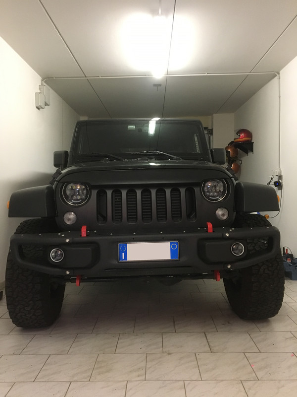

Poi è stato il turno del paraurti anteriore 10th anniversario e fendinebbia a led con angel eyes, che ho collegato ad un contatto sotto chiave, in maniera che gli angel eyes abbiano la funzione di DRL. Mentre naturalmente i fendinebbia sono indipendenti, attivabili e disattivabili normalmente.
Mascherina angry bird, che ho attualmente smontato perché mi aveva stufato.
Barra a led da 52" + 2 faretti sempre a led, con comando tramite pulsante portato all'interno dell'abitacolo o da telecomandino sul portachiavi.

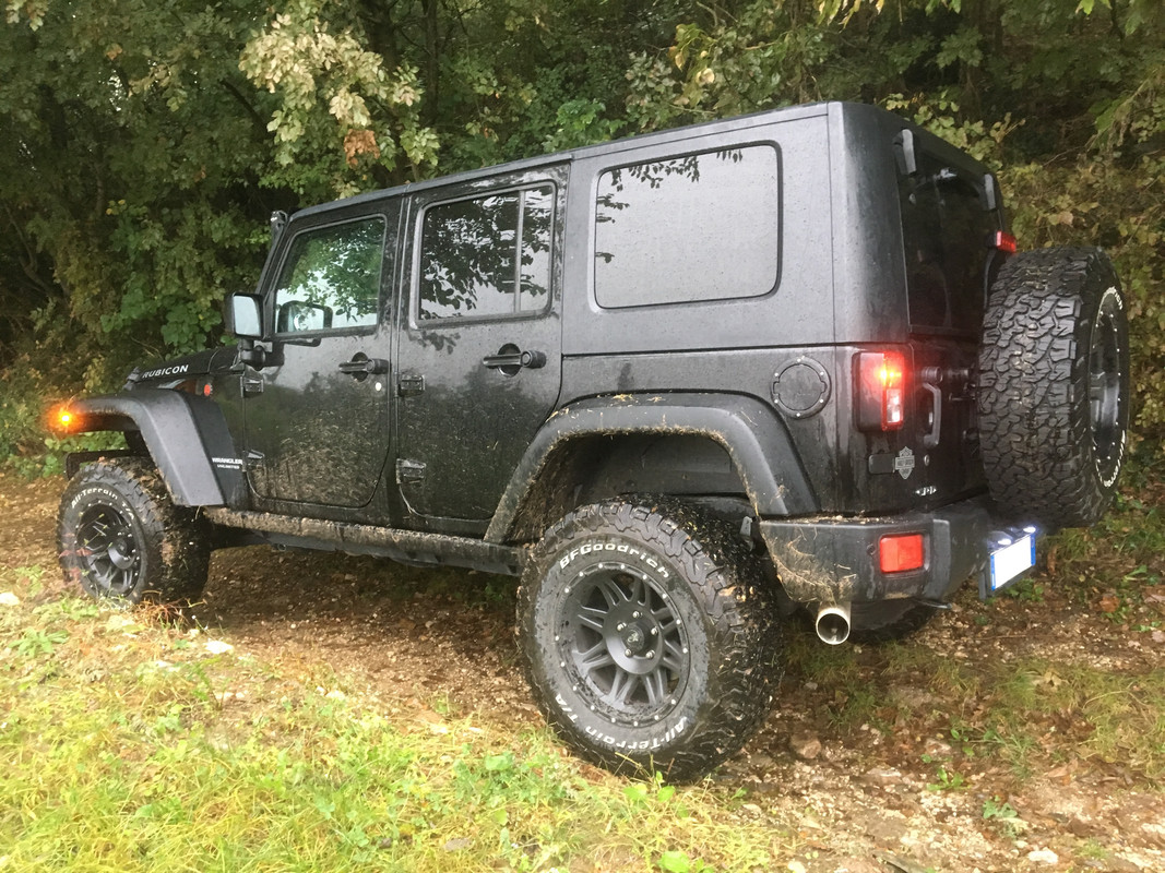

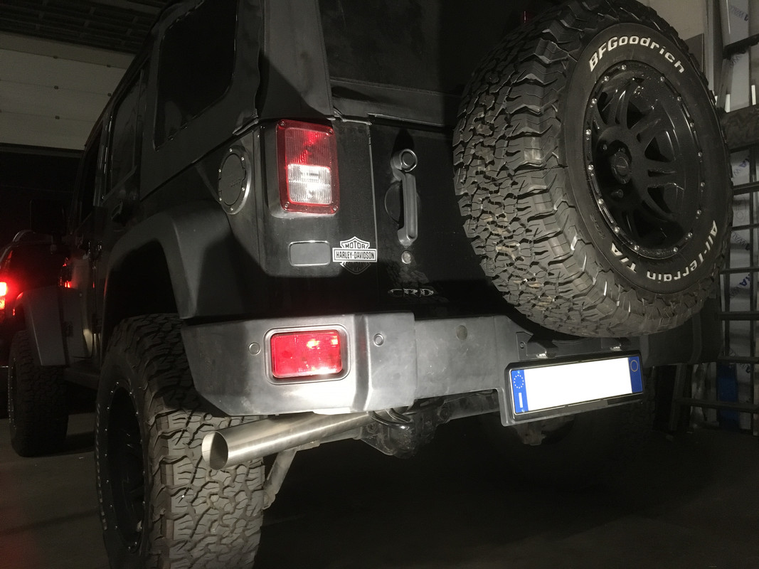

Terminale di scarico artigianale in inox Ø 80 mm, fatto una sera in officina a tempo perso giusto per. Ma non mi convince del tutto, probabilmente ne realizzerò un altro.
Con la fine dell'estate l'hard top ha sostituito il soft top, almeno fino ai prossimi soli caldi.
Come dicevo non è nulla di nuovo, e sono tutte modifiche molto tranquille, nulla di estremamente tecnico o "ignorante"... ma sono tutte modifiche che mi diverto a fare personalmente (per quanto possibile) e a curare personalmente.
Ecco alcune foto dell' "evoluzione", dove vediamo il Rubicon impegnato anche in passaggi offroad estremi che neanche il Caterpillar con i cingoli! salt
Terrò aggiornato il topic con altre foto del Work in progress...

Meno male che ti sei stufato della mascherina riso alla cantonese, spero rimetterai l'originale.
Comunque l'idea dello scarico così ci sta, come quello del mio socio, però come il suo lo taglierei molto prima, così è troppo vistoso (rischi magari di farti fermare per nulla) e in fuoristrada dura cinque minuti.
Io volevo farlo uguale ma girato dall'altra parte, visto che la mia fuma nero, così almeno scarica direttamente addosso alla gene che mi sta sui coglioni Laughing

Grazie Sky, è proprio vero, è la personalizzazione che le rende tutte diverse.
Per questo non mi piacciono i copia/incolla dei mezzi tutti uguali!
Matteo, la mascherina era ciò che mi faceva saltare i fossi per la lunga..... quindi ho rimesso quella originale e bon....
Lo scarico inizialmente usciva in maniera assassina come vedi nella foto, della serie se ti sfioro ti apro il ginocchio come burro, poi l'ho accorciato ed ora è a filo paraurti, ma si potrebbe accorciare ancora volendo.
Ho scelto di farlo uscire a sx perché lo scarico arriva a sx e quindi è più diretto. Arriva giusto in angolo paraurti a 45°. Finchè non rimappo mi va bene così.
Per farlo uscire a dx devi far correre il tubo trasversalmente creando ingombro, che per il fuoristrada non credo sia il massimo. Ok, rimani il più possibile vicino all'asse del ponte, ma non puoi molto perché c'è l'ingombro della ruota, soprattutto sulla tua con le 37"... se lo fai uscire a sx nello stesso modo hai meno strada da fare ed ingombra meno. Così la gente che ti sta sui coglioni ringrazia  Very Happy

No ma era una battuta per lo scarico, una volta tolto il barilotto ho già risolto, non sto li a perdere tempo in cose superflue.

Ah beh, io ho specificato perché ho visto alcuni terminali artigianali che fanno 18 curve prima della fine.....
Chiaro che la massima utilità al fine fuoristrada ce l'hai eliminandolo e bon, ma io cercavo qualcosina che fosse utilmente migliorativo rispetto al barilotto stock ma che appagasse anche i miei gusti estetici....
Tanto, ci ho perso un paio d'ore in officina con pezzi di avanzo.......

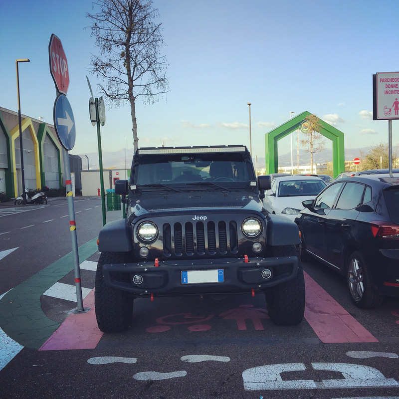

Rimessa la mascherina originale... qui immortalata in dolce attesa di un 3 porte....

La configurazione che senti nel video è data da cat originale + defap in inox e terminale artigianale diretto, anche questo in inox.
Ad andature da crociera il rumore è moooolto tranquillo e per nulla fastidioso, nemmeno ai 130 km/h fissi in autostrada.
Ho già tirato giù il cat originale, in attesa che arrivi sto benedetto downpipe diretto (in inox).... forse oggi se spera.... così stasera rimonto il tutto... volevo far fare il lavoro ad un'officina ma è davvero una boiata sostituire il downpipe.
L'unica parte un po' delicata è smontare il parafango per accedere al vano motore dal lato. Ho smontato direttamente tutto il parafango insieme alla campana interna, così sono riuscito a non rompere nessuna clip di plastica, con calma e pazienza.
Una delle tante, ma per me unica. JKU Rubicon. IMG-8509
