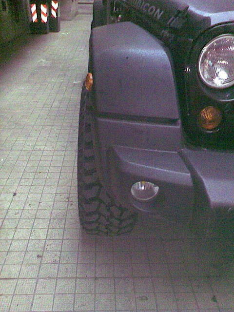

Mauro, con le 255 e i distanziali da 3 che mi pare monti, quanto ti uscivano?
Montaggio smontaggio catene Empty Re: Montaggio smontaggio catene
il Lun 17 Gen 2011, 18:15
flamant ha scritto:Mauro, con le 255 e i distanziali da 3 che mi pare monti, quanto ti uscivano?
Così, quasi niente
Montaggio smontaggio catene Img_0019

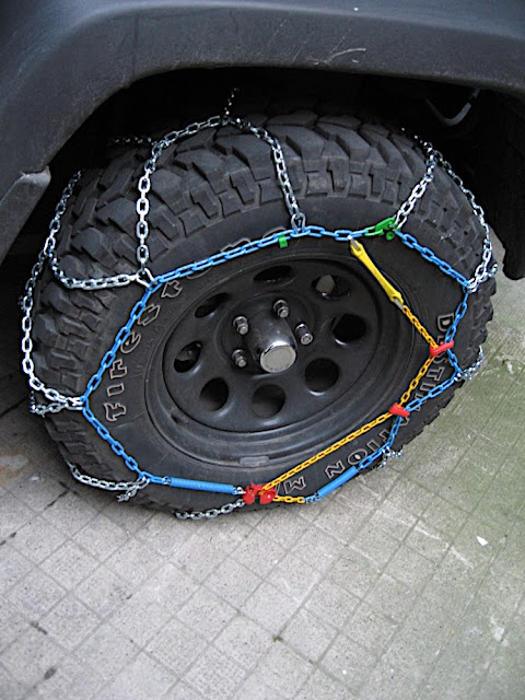

flamant ha scritto:OT Nyart i tuoi cerchi che offset hanno? o hai messo dei distanziali? Ma con le 255 ci possono stare le catene?
beh, i miei sporgono bel po!
Montaggio smontaggio catene 29112009008
Montaggio smontaggio catene IMG_4769
Montaggio smontaggio catene IMG_4771
vedi quanto spazio c'è!??? col gomme 255/75/r17 SA e cerchi originale, quel gommino era sempre schiacciato ancora per 1 cm circa!
grazie a questi cerchi scampanati, posso montare le catene! se no toccherebbe la barra stabilizzatrice ant!!! cosa che succedeva alla sterzata anche con gomme stock!!
Montaggio smontaggio catene IMG_3669
ciao
Art
https://www.etsy.com/it/shop/arttechmilano

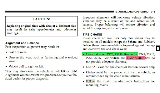

255/75R17 sul cerchio originale e senza distanziali, sono assolutamente NON catenabili!!!
Montaggio smontaggio catene Catene_JK_2008

In effetti è quello che continuo a dire anch'io.....sono catenabili quelle che ti dicono sul libretto study
