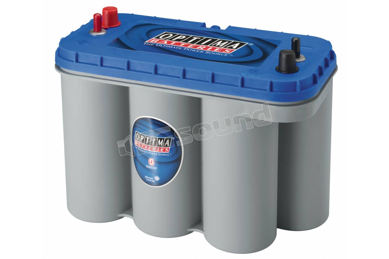

Ciao cari, la batteria originale a 65,000 km comincia con il freddo ad avere qualche dubbio in partenza (niente di che, ma si sente il cambiamento). Visto che sto andando ad inserire un verricello Warn zeon 10s non proprio piccolo vorrei cambiarla prima dell'installazione:
Ho letto qualche thread si parla di Optima Yellow o Blue, i più vanno con le yellow ma non capisco perchè visto che a pari prezzo la blue ha i doppi poli:
https://www.rgsound.it/blue-top-5-5l-d31m-8052-188-75ah-ambidestra_optima-batteries-id-138.html
Qualche consiglio ?

Adesso non mi ricordo tutte le caratteristiche.....ma mi pare che la gialla abbia più spunto della blu....
E poi bisogna vedere se ci arrivano i cavi ....già con la gialla bisogna prendere quella con i poli laterali

Io l'ho presa proprio dove hai linkato loro sono delle mie zone Very Happy
Avevo pensato anche io alla blu, ma vedi come sono messi strani i poli dalla foto che hai postato?
In quella da 66ah i cavi arrivano pelo pelo e hanno i poli laterali....

Eh faccio fatica a capire perché qualcuno la monta tranquillo (quella da 75) riesci a darmi il modello della gialla con i poli corretti per il jk per favore?
Grazie mille

Intanto devi dirci di che anno è la tua Jeep, e poi controllare se ha i poli centrali o spostati da una parte, e controllare da che parte hai il positivo e negativo.
https://www.rgsound.it/yellow-top-8037-327-r-5-0-bci-d27f_optima-batteries-id-21801.html
Questa è dal 2012 in poi con i poli laterali.

Io ho montato la gialla 75 Ah poli centrali, Wrangler pre restayling

Nel JK che avevo prima ho messo una classica batteria da 100 ah con i poli centrali pagata meno della metà e bene che andava. giggreen

Qui spiega la differenza tra le 3 Optima
http://www.batteriaoptima.com/
La gialla e la blu hanno le stesse specifiche

Grazie mille jk 2012 posizione poli ai lati, immagino che l unico problems della blu possa essere appunto la posizione di questi, nel dubbio passeremo alla gialla allora (: grazie mille
