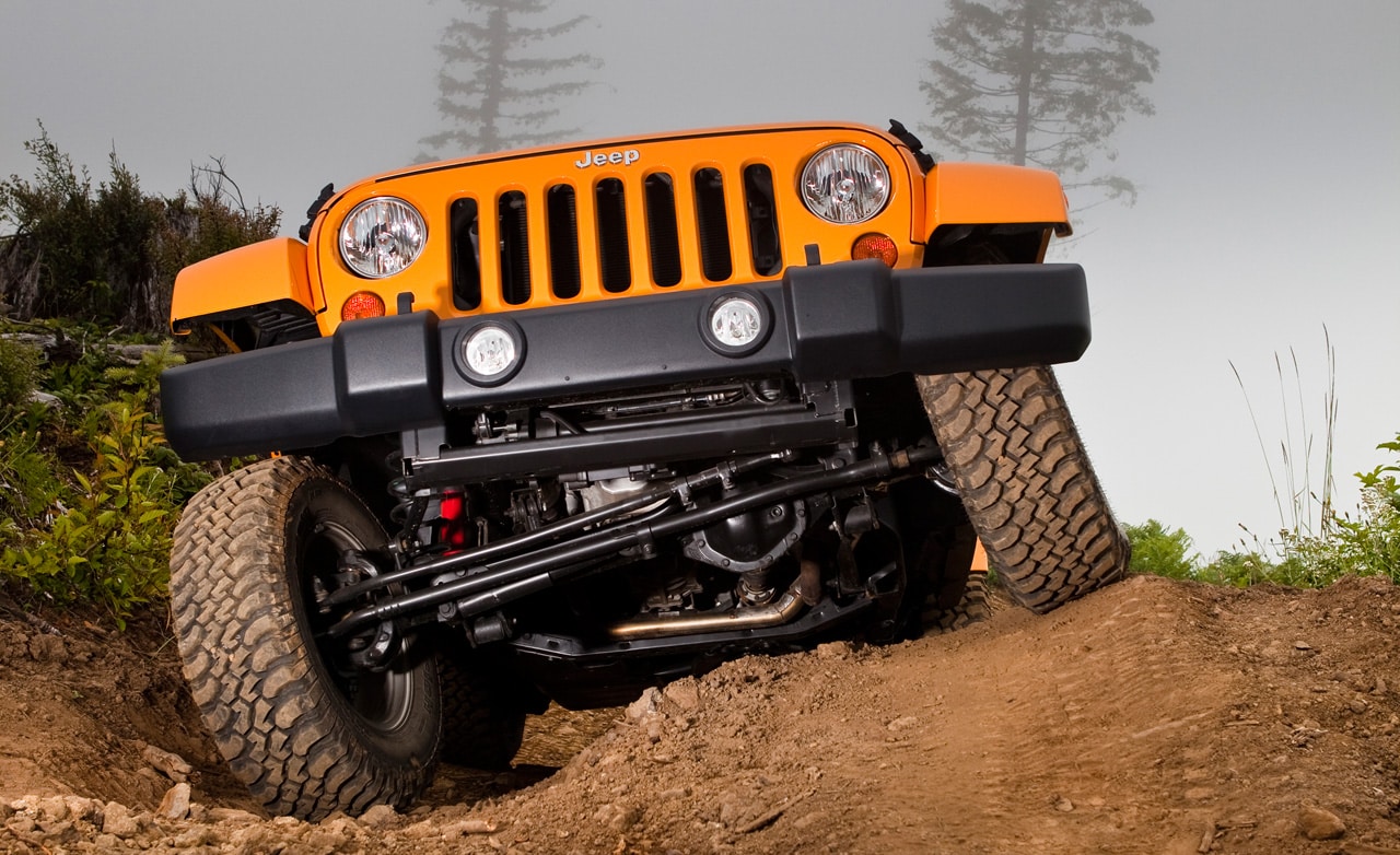

Ecco una domanda che mi ponevo e mi stavo dimenticando di fare: Se le gomme escono o sono a filo, in compressione non vanno a grattare i parafanghi?
Cerchi per Ziarelli Maxi 245/70/R17 Empty Re: Cerchi per Ziarelli Maxi 245/70/R17
il Ven 16 Set 2016, 16:10
No, rientrano dentro quando salgono:
Cerchi per Ziarelli Maxi 245/70/R17 178206880a0d02b700ebbf5c3c30f7f8
Più che altro visto che le maxi son quasi 33 bisognerebbe vedere se a ruote tutte sterzate vanno a toccare, ma c'è da dire che tanto tu non hai le biellette disconnettibili.
