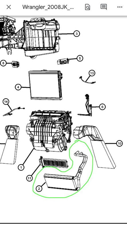

Finalmente, sono riuscito a trovare il tempo per identificare i tubi di cui vi parlavo.
Questi in rosso salgono e dovrebbero andare al radiatore del riscaldamento, sembrerebbe molto facile sganciali alla base e provare con un ricircolo forzato di acqua e disincrostante per tentare di liberare qualche eventuale ostruzione del radiatore.
Invece, cos'è quel pezzo evidenziato in verde nella prima foto?
Sembra una valvola, e sopra ha anche un sensore tipo termostato. Potrebbe essere questo che non si apre completamente?
Tutto questo per capire se posso evitare di smontare l'intera plancia interna.
