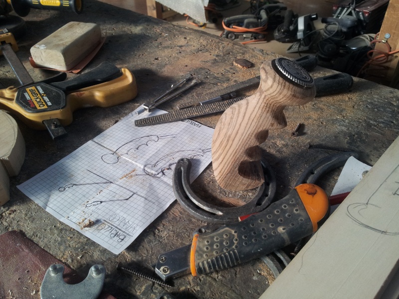

Ciao jeepers, forse molti di voi penseranno che sia diventato matto; da un po di tempo a questa parte mi è venuta voglia di cambiare e personalizzare gli interni del CJ e complice la passione per il legno la scelta è stata quasi "scontata".
PREMESSA: ho una falegnameria in famiglia dove con il tempo ho appreso trucchi e segreti del mestiere ed imparato ad amare questo nobilissimo materiale.
PROGETTO: pannelli portiere, cruscotto, consolle centrale (con cuscino in pelle) e pomelli cambio custom.
L'idea è quella di lasciare le linee pulite e il più simile possibile all'originale così da non stravolgere la classicità del mezzo alla vista. L'unico pezzo che ne uscirà "stravolto" è il pomello del cambio per il quale mi sono ispirato all'impugnatura di una pistola da tiro. Il risultato vuole essere qualcosa di diverso, che stupisca senza stravolgere, lasciando sentire e trapelare il senso del vintage e di storia della Jeep. Ovviamente i pezzi originali sono sempre a mia disposizione e si posso ripristinare in poco tempo.
Progetto pomolo partito:
INTERNI IN LEGNO per Jeep, si comincia.  20150210
INTERNI IN LEGNO per Jeep, si comincia.  20150211
INTERNI IN LEGNO per Jeep, si comincia.  20150311
INTERNI IN LEGNO per Jeep, si comincia.  20150312
Ogni commento e parere è sempre ben accetto, critiche comprese.  bang
