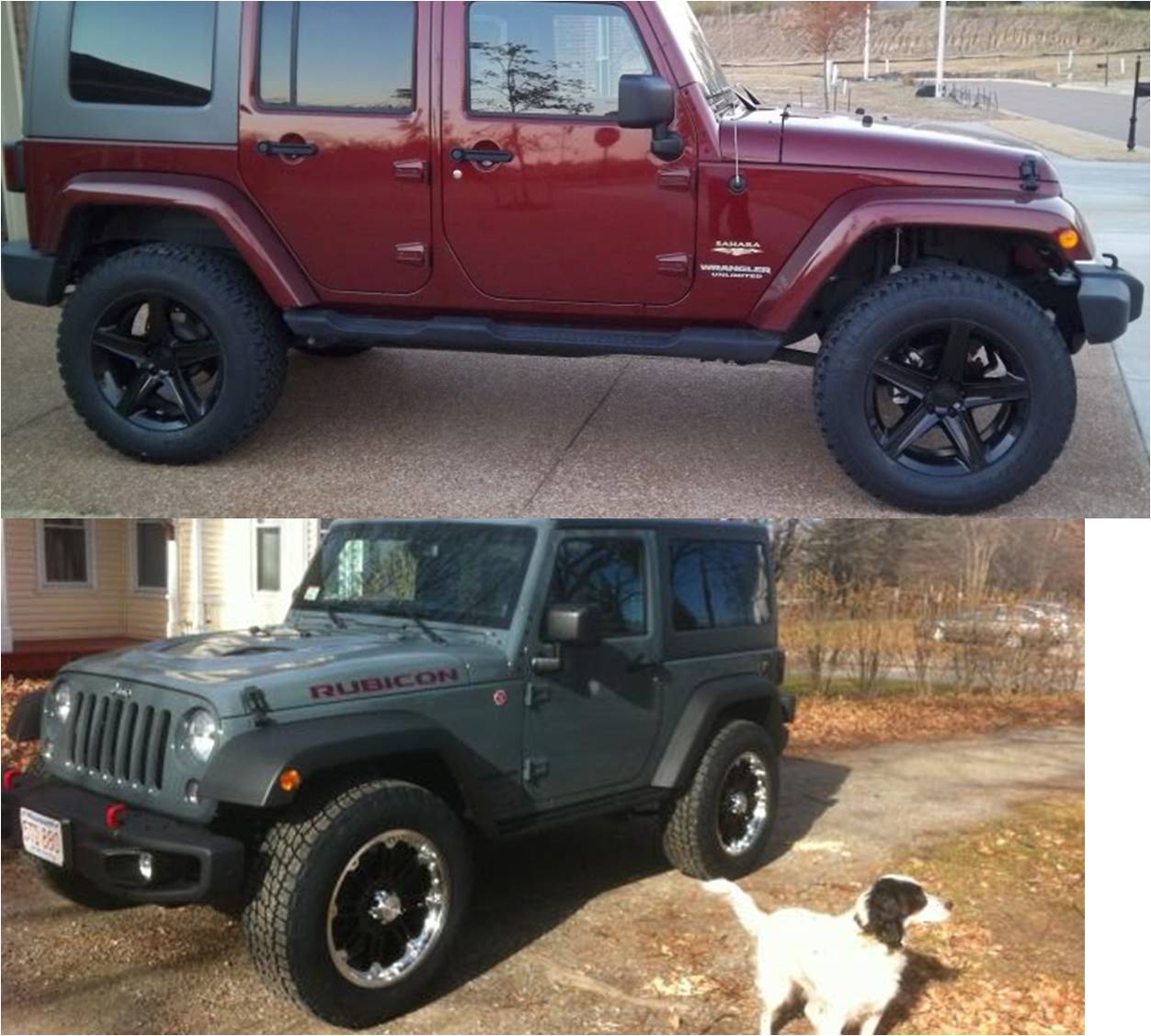

mgnever ha scritto:...Questa è la misura che vuoi montare tu. Come vedi l'effetto è ancora più infame che nell'altra foto che ti avevo messo, che erano 35x12.50r20...
a me sembra che le spalle delle due gomme in foto siano circa le stesse Shocked
sei sicuro che quelle sopra siano 315 e quelle sotto 275 ?
confronto gomme stradali AT da 275/65R20 (34,1") con 315/70R17 (34,4") Confro16
se quelle sotto fossero davvero delle 275/65R20, per me andrebbero benone Very Happy
anzi come effetto preferisco quella sotto !
ma il JK sotto ha qualche rialzo ? (dalla foto direi di NO).
confronto gomme stradali AT da 275/65R20 (34,1") con 315/70R17 (34,4") Empty Re: confronto gomme stradali AT da 275/65R20 (34,1") con 315/70R17 (34,4")
il Dom 18 Ott 2015, 18:20
Sì, se te l'ho postata è perchè è così, sennò non l'avrei fatto. Ma ti ripeto, sono Nitto, che sono gomme parecchio abbondanti.
E no, non ha nessun rialzo.
