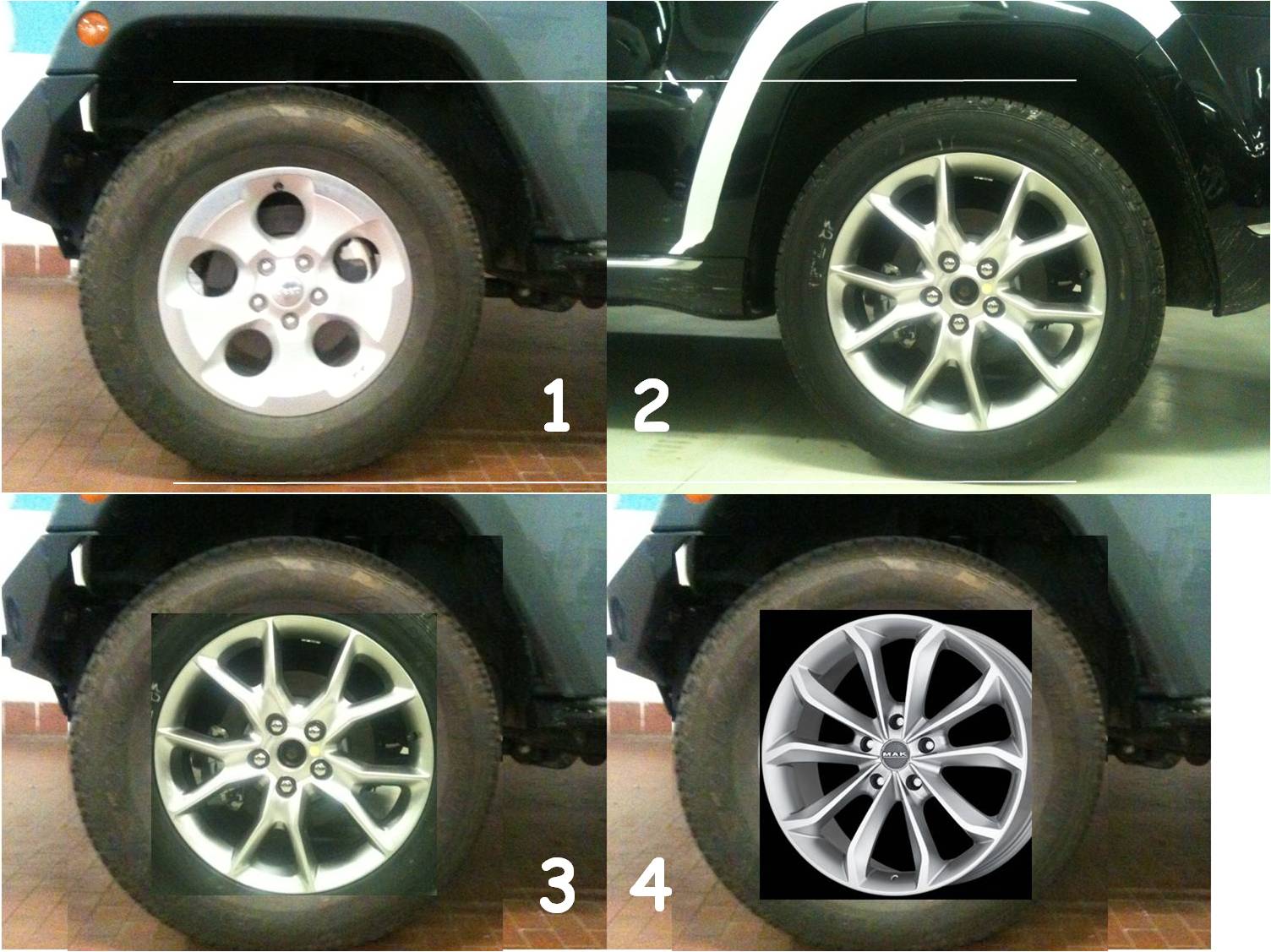

mz54 ha scritto:...@mgnever: ottimo, domani faccio un salto dal mio concessionario per vedere quelli del Gran Cherokee Very Happy ...
dal concessionario ho fatto le foto ed ho provato a metterle insieme rispettando le proporzioni:
  1. le mie 255/70R18
  2. CG con cerchi da 20"
  3. le mie pompate al diametro delle 275/65R20 con i cerchi del GC
  4. le mie pompate al diametro delle 275/65R20 con i cerchi MAK xenon
aiuto per cerchi da 20 pollici per JK Montag10
Fra 3 e 4 quale preferite ?

Io ti ripeto, parlavo del gran cherokee str8 della foto, non quello nuovo che non so neanche se montano.

mz54 ha scritto:@bumbum : le 255/85/16 sono 32,1" Shocked solo 2 mm piu' delle mie 255/70/18 Sad
Mz forse hai le idee un po' confuse. Io le ho montate entrambe. Solo 2 millimetri? C'è un pollice di differenza!
aiuto per cerchi da 20 pollici per JK Ifmgw67
E qui mi sono preso la briga di fotografarle:
aiuto per cerchi da 20 pollici per JK FS1laPf
Le ho anche misurate. Le Dueler 78 cm. Le KM2 misurano 82,5 cm. da montate sulla Jeep.
