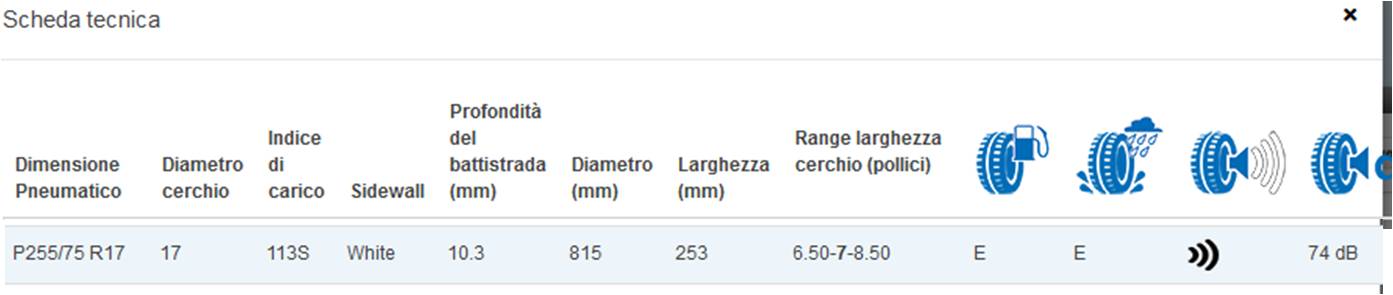

cumenda ha scritto:...una gomma 255 75 R17 può indifferentemente stare su un cerchio da 17 con canale 7 o 8 ?...
se vai su un sito SERIO di pneumatici, ti danno il canale minimo e massimo per ogni tipo di gomma Exclamation
http://toyotires.it/tire/pattern/open-country-at
come si misura? Toyo10
