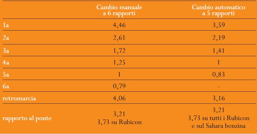

dal manuale tecnico del my2013:
si vede che il manuale ha prima (24%) e retro (28%) piu' corte e la sesta piu' lunga (5%) della quinta dell'automatico

Comunque, ripeto, i cambi manuali con le 3.73 anche anche, ma le 3.21 anche oggi c'era uno che la frizione l'ha fatta fuori.
Sicuramente non dico che la frizione è destinata a morire, dico solo che è più delicata con le 3.21.
Comunque il cambio di coppie coniche sono 1600€ coppie coniche e manodopera incluso. Ed è uno dei prezzi più bassi che ho sentito in giro, sennò siamo sui 2000.
