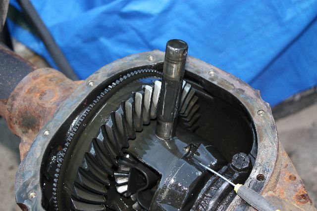

Oggi ho "denudato" il ponte Very Happy
Per togliere i supporti delle pinze dei freni bisogna sfilare i 2 semiassi.
Per sfilare i semiassi bisogna:
Svitare la vite che tiene il perno centrale del differenziale
Ford 8.8 swap - Pagina 3 Img_1812
Ford 8.8 swap - Pagina 3 Img_1813
Sfilare il perno centrale
Ford 8.8 swap - Pagina 3 Img_1814
Ford 8.8 swap - Pagina 3 Img_1815
A questo punto, i semiassi riescono a rientrare e le C-clip si sfilano.
