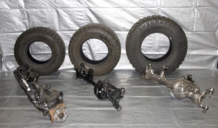

oggi girandolando sul web ho trovato una foto che mostra almeno esteriormente le differenza tra i dana 35 44 jeep e il currie rock jock Very Happy
Wrangler MY16 - Pagina 6 45410
penso che le differenze esterni siano abbastanza palesi Laughing
NB il 44 ha i foderi quasi più piccoli del 35  Laughing Laughing Laughing Laughing

purtroppo dalla foto non si vede bene..... in ogni caso: questi sono tutti ponti anteriori quindi il dana 35 non esiste, semmai il dana30.
in ogni caso, si, hai ragione, sia il dana30 che il dana44 del JK (ponti anteriori) soffrono, se usati in maniera gravosa, di poca resistenza alla flessione. in pratica, si piegano con gomme over 35.
