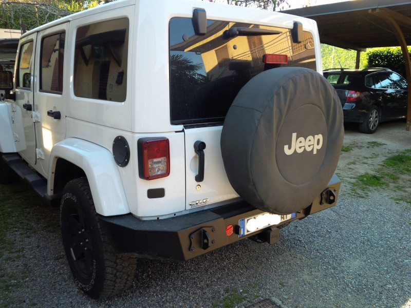

Ed ecco le aggiunte di quest'anno...
Tutte fatte in casa (o meglio in cortile...) senza andare dal meccanico.
Paraurti anteriore e posteriore Rock's con piastra paratiranteria.
e successivamente i ganci HD sempre di Rock's (così ho dovuto rismontare le viti di fissaggio del paraurti una seconda volta...)
Poi la piastra del gancio traino che funge da supporto per il porta-bici (del porta-bici montato purtroppo non ho ancora fatto la foto) e che spero non serva omologarla, visto che non c'è nessun gancio montato e non ho niente da trainare...
Infine 2 belle luci diurne a led della Rostra, visto che di giorno tenevo sempre le luci spente (in posizione "auto") ed ero sempre a rischio multa da parte qualche gendarme troppo zelante...

Ma il gancio posteriore e' un gancio di traino normalissimo ?

Buxy ha scritto:Finalmente vedo le foto![]()
Ciao Marco
Era compreso nel kit del portabici, ma è un gancio traino a tutti gli effetti, c'erano anche i cavi di collegamento agli stop e la spina (che non ho montato) e c'è su l'etichetta del max. Peso trainabile.
Spero non mi facciano storie quando devo andare in Motorizzazione a Como con tutte le scartoffie per l'omologazione dei paraurti...

Sciagura ha scritto:E se approfittassi per omologare pure lui?
Secondo me ti converrebbe....![]()
Mi sa che ci vorrebbe tutta la documentazione del gancio, ma l'ho preso in America su Quadratec, verrebbe un po' complicato procurarsela.

Omologazione dei paraurti a posto!
In Motorizzazione l'hanno sollevata sul ponte solo per leggere il numero di telaio stampato sotto il lato conducente e basta. Non han controllato nient'altro, solo i 2-3 chili di scartoffie...
