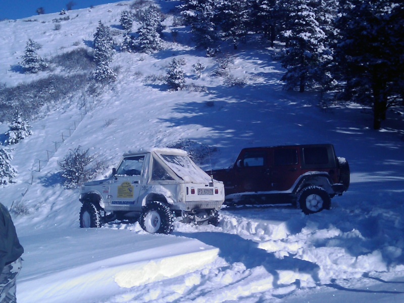

Ragazzi, vi posso assicurare che in determinate situazioni anche con le km2 , le ridotte ed entrambi i blocchi inseriti, non si sale.
Neanche a bestemmiare in ungro finnico!!
Quindi, o verricello (se c'è dove attaccarsi) o catene.
Ovviamente sulle quattro ruote. E ovviamente con disegno a rombo e spaccaghiaccio. Con le mie 35 12.50 17 praticamente un "millino", ad andar bene.

Luca, la larghezza della gomma gioca a sfavore nella neve e nel fango e le tue 12,50" non sono proprio strettine.
Le hai sgonfiate molto pero?

Sono perfettamente d'accordo con te, che la larghezza non mi ha aiutato. Certo che ho provato a sgonfiarle, fino a 0,9 . Non sotto per paura di stallonare. Il problema è che c'era circa 50 cm di neve fresca (nella terza foto l'altezza della neve è abbastanza chiara) e immacolata, e la pendenza della salita era davvero notevole. Ti assicuro che anche il mio amico con il suzuki, che ha gomme alte, strette e da fango, oltre ad un motore 1.6 elaborato ed un peso complessivo di appena 1000 chili, blocchi davanti e dietro, quindi un mezzo ideale per salire con mezzo metro di neve fresca, ha avuto notevoli difficoltà a salire.
Per cui, ribadisco: a mio parere, oltre un certo limite fisico di aderenza (che naturalmente si trova solo in condizioni piuttosto estreme) o catene, o verricello.
