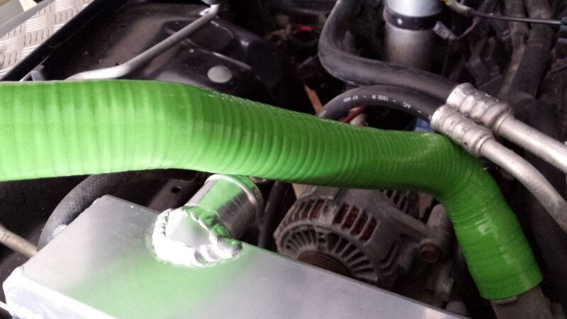

partiamo dal motore, ho preso un radiatore maggiorato in alluminio più che altro per evitare di avere le parti in plastica dell'originale che ritengo troppo delicate e soprattutto non riparabili
Black Phoenix repair - Pagina 2 10352510
dalla foto si vedono anche i tubi siliconici verdi, piccola concessione estetica tanto per fare il maruazzo non più giovane jump
i tubi li ho leggermente modificati introducendo un tubo di acciaio per evitare che in caso sfregasse contro la puleggia si bucassero
