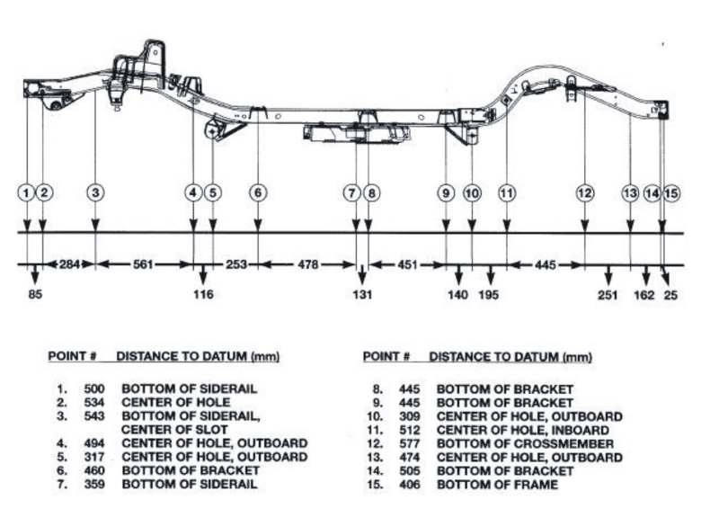

Ok, siamo pronti per portarla a casa e cominciare a capire cosa fare come prima cosa, ad esempio misurare il telaio per valutare quanto grave fosse la situazione...
Black Phoenix repair Telaio10
Black Phoenix repair Telaio11
Beh sorpresa: il telaio è ancora un parallelogramma e non un diamante!! E' solo la carrozza che è tutta storta, quindi il gioco incomincia a diventare divertente salt
