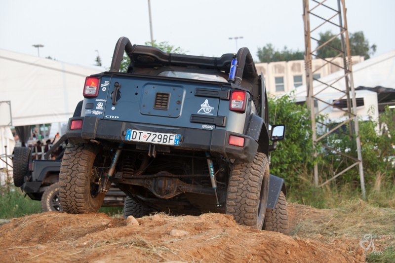

paraurti posteriore " canapone style "

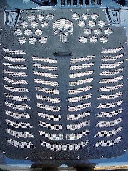

griglia cofano " by bum "

Bella Bum! Qualcosa avevo già visto! Ma?!? Delucidazioni sul "canapone"?!?!
descriptiondopo tanto tempo....la mia peste  EmptyRe: dopo tanto tempo....la mia peste
more_horiz
BUM... Tu sei fuori!dico
" il canapone!"
Roba da matti! ride

scusa ma com è la griglia del cofano?hai tagliato tutto il cofano sotto alla griglia o solo in alcuni pezzi?non capisco come siano fissati gli occhi del teschio Rolling Eyes

Sinceramente la parte che esteticamente mi piace meno e' il cofano, il resto e' l'equilibrio perfetto bravo
Sicuramente ci sara' un buon scambio di calore da quel cofano

Stracomplimenti.... si vede proprio che ci hai dedicato molta passione...
Il cofano però è troppo tamarro ;-)
ho tagliato la lamiera sotto la griglia, l'intelaiatura a x sotto chiaramente è rimasta.
gli occhi del teschio sono fissati col del silicone sulla griglia in inox.
" il canapone!"
Roba da matti! ride
no seriamente.... ho preso da giovanni il rugged ridge, ma pesa troppo per i miei gusti... e l'originale ormai è massacrato.
quindi un bel pomeriggio ho deciso: levo tutto e vaffanculo. leggero, angoli d'uscita massimi... nessun cantonale che rompe le palle in offroad.
però i longheroni lasciati così vuoti non mi piacevano molto... quindi preso da un raptus, mi sono diretto al brico, ho preso 15 metri di cordone in canapa e l'ho avvolto alla traversa e ai longheroni in maniera un po' " artistica "...
ovviamente è solo un vezzo estetico. inizialmente da vedere non è il massimo... adesso però che ci ho fatto l'occhio, è stupendo.
devo migliorare l'aspetto di lato.... adesso devo inventarmi un qualcosa di ingegnoso per tappare i buchi dei longheroni ( non il banale quadrello da saldargli sopra ) , e trovare il modo di nascondere un po il vuoto sotto al cantonale...
altrimenti taglio via tutto e ci saldo un bel tubo Twisted Evil tipo questo:

more_horiz
ah ecco,non capivo come fossero fissati....ben fatta comunque,molto cattiva Twisted Evil
