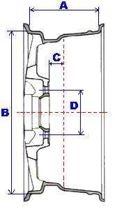

Guarda che più piccolo è il numero della scampanatura e più sporgono i cerchi..
gli originali sono +44

se gli originali sono +44 i tuoi +20 escono piu o meno 2cm in piu,ma non perchè il +20 equivale a 2cm...
es:
+20 poco scampanati,+10 piu scampanati(1cm in piu),et0 ancora di piu ecc...

i daytona non li ricordo et+20,potrebbero quindi essere dei +10,servirebbe una foto visti di lato per vedere la scampanatura,ma penso siano +10
l et del cerchio è la distanza tra il centro del cerchio e la linea esterna del mozzo(dove appoggia il cerchio),et0 il cerchio è scampanato perchè metà del cerchio è fuori
et+44 il cerchio è quasi piatto
qui la C è l et del cerchio
problemino gomme mud Figura10
in questo caso la parte a sinistra è l esterno del cerchio,e il cerchio in questo caso ha et positivo,come gli originali del jk
