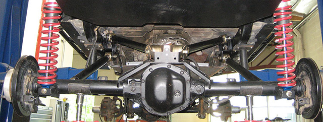

qui senza high fender..direi che la differenza CI STA?!

no triangolo, trapezio che è meglio
con questo http://www.genright.com/ProductInfo.aspx?productid=BKT1017 e questo http://www.genright.com/ProductInfo.aspx?productid=RSM4020
sono in attesa dell'axle bridge (la torretta/ponticello)
volevo fare il doppio trapezio, ma avendo un assetto basso, non c'è proprio lo spazio fisico per farci stare la piastra e dare mobilità all'albero di tramissione (con l'extreme short shaft, l'uscita riduttore inizia 15cm prima dell'originale)

il trapezio ha gli stessi vantaggi del triangolo, ma ha 4 punti di attacco anzichè 3, miglior lavoro dei giunti (boccole) e miglior resistenza radiale. il triangolo è ormai un metodo superato, giusto i land rogner lo usano

lo svantaggio sarà un notevole ammorbidimento del posteriore, ma conto di ovviare mettendo gli ammortizzatori leggermente più perpendicolari al suolo, male che vada ci metto una barra di torsione o cambio ammortizzatori.

ok n pratica hai 4 puntoni ma quelli superiori molto vicini e ti permettono di far ruotare meglio il ponte
mi chiedo perché non metti i coilover se cerchi tanta escursione

Non cerco tanta escursione, cerco stabilità, sta cavolo di phanard mi sposta il ponte a destra e sinistra e la cosa mi da fastidio (2/3cm non chissà quanto), i coilover sono una seccatura, devi comprarti 3/4 tipi diversi di molle prima di capire quella giusta, idem dover fare la regolazione all'ammortizzatore, ci vuole tempo, e sono pochi quelli che in Italia sanno regolare un coilover, preferisco le cose semplici e veloci. Ecco un trapezio
TJ by Trinità Engineering 4linkrear
io però non faccio i long arm, mi tengo i miei bei bracci corti paralleli al suolo e via.

però facendo 2 calcoli possiamo arrivarci, il passo originale è 93", io sto a 98", alzando la Jeep ovviamente il passo si riduce, prima avevo i Currie ed ero riuscito ad arrivare a 95" di passo, poi era finita la filettatura, quindi a occhio direi, davanti 0.25" più lunghi dei Currie tutti allungati, dietro 2.75" più lunghi dei Currie tutti allungati, grosso modo ci siamo, centimetro più, centimentro meno. Magari puoi farti un'idea con questa foto
