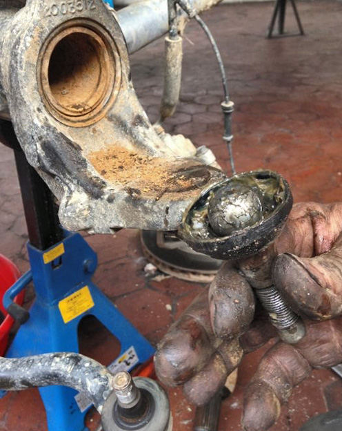

Dopo circa 3 anni e mezzo di "scampagnate" è giunto il momento di sistemare qualche pezzetto della Jeeppotta.... lol! lol!
BLACK DUCK...sotto i ferri!!! Rotto10
BLACK DUCK...sotto i ferri!!! Part_010
BLACK DUCK...sotto i ferri!!! Part_011
BLACK DUCK...sotto i ferri!!! Part_012

cacchio vedi che non dico stupidate?
cede la crociera, le forchette si accavallano.... salta il semiasse e il ball joint si rompe.
fine dei giochi
ecco perché preferirei avere il fusibile al semiasse.... e non alla crociera, nonostante la crociera costi una stupidata.

diciamo che quello che ha portato alla rottura è stata la foratura. Gomma a terra, sotto sforzo e....TAC!!!!!!
