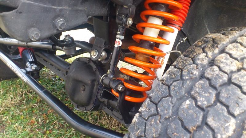

in foto si vede bene la modifica della Panhard e dell ammo di sterzo, la barra adesso lavora quasi dritta e non cè piu il problema che tocchi sul coperchio del cesto come capitava.
Nella foto si nota anche i parapolvere vicino alle crociere, non potete immaginare cosa avevo dentro al ponte!! vi garantisco che è una ottima spesa.
Si vede anche la modifica alla barra di sterzo dove l'unibal è stato saldato direttamente sulla sbarra invece che andare al fusello come da manuale di istruzioni in quanto un leggero twist impediva di girare lo sterzo verso sinistra.
