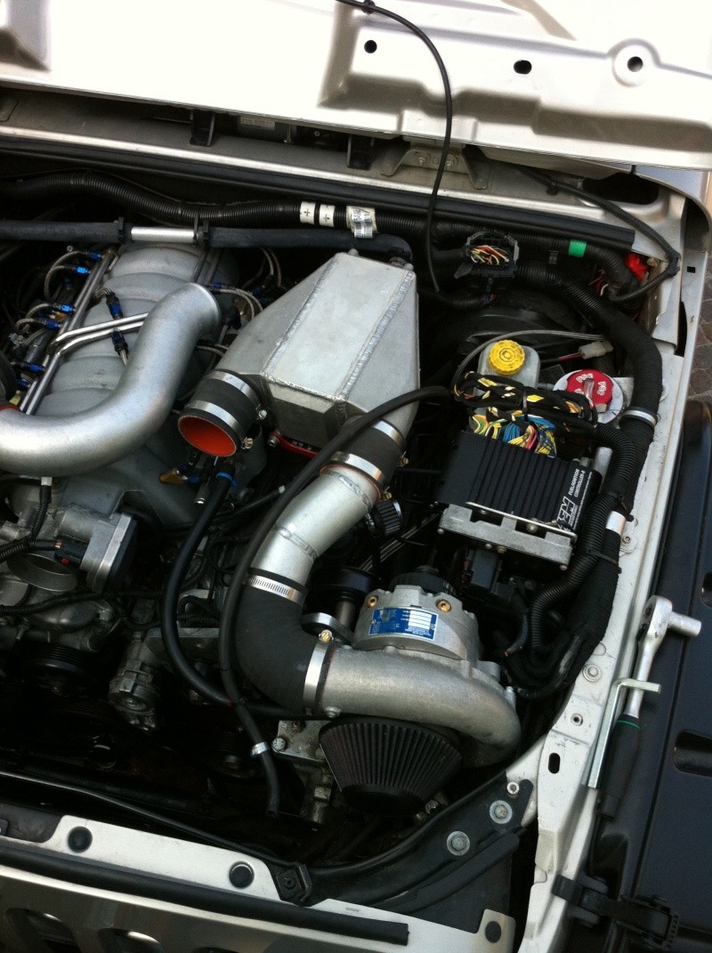

JK WRANGLER wildhorse  - Pagina 3 Img_0310
foto del sistema NOS + compressore centrifugo (manca una tubazione) sul motore hemi qui era in versione 392
JK WRANGLER wildhorse  - Pagina 3 Img_0311

il motore lo rifai a 426 perchè si è rotto il 392 avendo compressore e nos ?
anche perchè sul 5.7 hemi erano gia deboli i pistoni con solo il compressore e si rompevano come niente, quindi mi pare strano il 392 abbia retto nos + compressore se lasciato stock...
il filtro sarebbe meglio metterlo un po piu grande, così strozza sicuramente parecchio Wink

Si vede che prendi poca acqua e pochi guardi in fuoristrada visto il filtro Very Happy

ice.v8 ha scritto:il motore lo rifai a 426 perchè si è rotto il 392 avendo compressore e nos ?
Knot_man ha scritto:Si vede che prendi poca acqua e pochi guardi in fuoristrada visto il filtro Very Happy
Si esatto... poi metto una foto dei pistoni...
Burnsville aveva detto che si poteva montare il compressore, e il Kit con quel filtro messo alla cavolo lo aveva montato un "maialaccio disonesto" che stà dalle parti di ... Varano de' Melegari che tra l'altro mi ha restituito la Jeep NON FUNZIONANTE con l'elettronica che tagliava a 3000 giri e con tutte le spie sul cruscotto accese... purtroppo avendogli dato una congrua cifra in contanti in anticipo non sono riuscito a denunciarlo (troppe incognite per avventurarsi in cause legali)
avrei dovuto rivolgermi prima a Tremauto...
ma purtroppo se non hai la fortuna di incontrare le persone giuste al primo colpo le esperienze le fai sul tuo portafoglio. Crying or Very sad
Per riprendere l'argomento: i kit con gli swap che arrivano in Italia dagli USA o montati in Italia su KIT aev, Burnsville ecc. NON possono essere modificati in nessun modo, nè possono essere implementati con compressori ecc, a meno di cambiare la componentistica interna.
