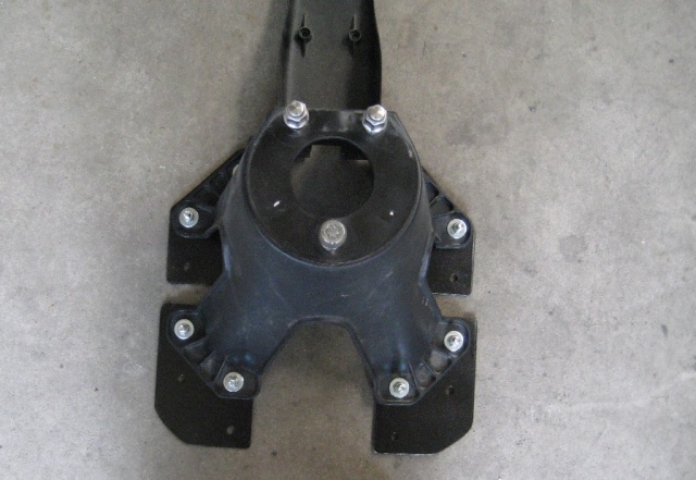

Dopo l'ultima uscita con Roby dove ho 'sistemato' la targa dietro alla fine ho deciso di fare la classica modifica.
Unico dettaglio che non mi piaceva era che restava nascosta dietro la ruota di scorta, così, onde evitare discussioni con le fdo ho alzato pure quella
Supporti ruota:
Portaruota montato:
Portatarga:
Finito:
Domani, se piove, finisco con la piastra/slitta sotto al paraurti... se invece c'è il sole .....ho qualche centinaio di q.li di legna da tagliare e spaccare.... chairshot

perché kit "classico" ti sposta la ruota di scorta sul supporto, coprendo 3° stop, invece spostando tutto supporto rispetto al portellone, in conseguenza si sposta anche lo stop...

Messaggio  lele80 il Mer 16 Mag 2012, 16:51
Mi ero scordato le foto dell'ultimo dettaglio:

hai messo anche i sensori e dov'è fissata la piastra?

Messaggio  lele80 il Mer 16 Mag 2012, 17:22
Bigwolf(Luca) ha scritto:spettacolo lele!!!lo voglio anche io thumbup
La piastra è avvitata dietro alla traversa del telaio e sotto ha un angolare che si appoggia sulla traversa stessa per evitare che si pieghi in appoggio
Knot_man ha scritto:perchè non levi anche quel barile?
calma... i lavori sono tanti ed il tempo è sempre poco, quello è il prossimo step (ho già a casa il tubo per fare il terminale!) Wink

Quindi nn solo regge la targa ma passando da sotto il telaio ne fornisce anke se pur minima protezione...

Bravo, bella pensata thumbup però perchè non alzarlo un pò di più il supporto della ruota di scorta, magari altri 3 cm. così la targa sarebbe più visibile Laughing buona anche la protezione della targa claps2

qualcuno ha fatto la modifica nel MY2012 che ha la protuberanza in plastica sagomata dietro la targa??? praticamente il paraurti in plastica segue la sagoma della targa e bisognerebbe segarla se si vuole alzarla...

dorelik ha scritto:qualcuno ha fatto la modifica nel MY2012 che ha la protuberanza in plastica sagomata dietro la targa??? praticamente il paraurti in plastica segue la sagoma della targa e bisognerebbe segarla se si vuole alzarla...
io prima di mettere la targa quadrata avevo segato via la protuberanza e messo il porta targa di xquattro.. davvero molto bello..

Antonio... mi sembra di aver capito, ma il plasticone (dalla tue foto non si vede) lo hai tagliato/limato a filo paraurti e poi montato la targa con l'accessorio X4...

si la modifica è quella e l'ho fatta anche io dopo averla letta qui sul forum......pero ogni tanto toccando si stacca la modifica di Lele è una miglioria a quella precendente.....con la sua nn si riesce a staccare la targa

Il plasticone da segare via è uguale per tutti, non centra il MY, quindi è da fare
@ Roby: c'è sempre da imparare dopo le prove pratiche!! Wink
@ Roger: la ruota è 6 cm più in alto dell'orignale contro i 3 cm soliti dei rilocatori in commercio, oltre mi sembrava eccessivo
@ Rubigiù: il barilotto lo devo togliere, ma per ora anche se si ammacca non me ne frega niente, appena ho tempo e voglia lo faccio sparire
@ Kowalski: mettila la lamiera di protezione! vai giù tranquillo senza paura di perdere i pezzi! collaudata domenica l'altra, ho strusciato tutte le corna del paraurti dietro e la lamiera ma la targa è ancora lì intatta!

bella...io ho rotto il supporto della targa e ci sto pensando...
le luci hai usato le sue vero?
