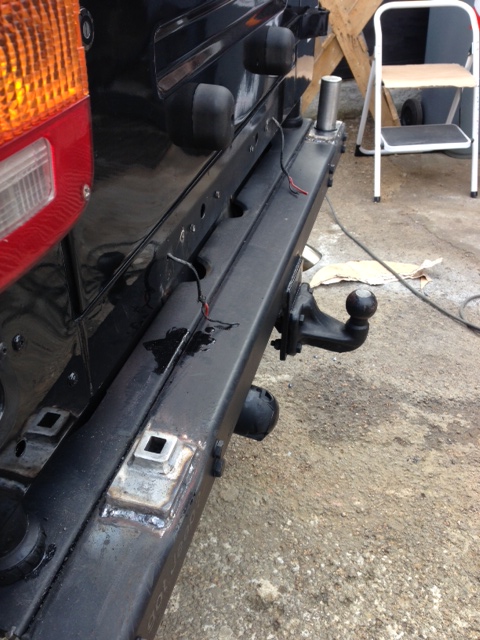

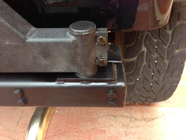

Eccoci, è ora di pensare alla ruota di scorta e non mi fido di appendere una 33 al portellone posteriore. Per non dover prosciugare il conto, ho acquistato solo il braccio della Smittybilt e sotto suggerimento di JMS, l'ho adattato al paraurti che già c'era quando ho comprato il YJ.

Messaggio  Skywalker il Mar 11 Mar 2014, 20:55
E bravo te!!!  claps2 ...............altro che 33........ci puoi appendere una barca lì sopra!!!  Laughing .....sembra bello robusto.... Suspect ....complimenti!!!! beer
