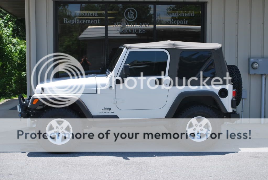

Intanto le gommazze da 33" montate sul TJ stock le tollero sempre meno e mirando foto per il web mi è venuta la scimia di far omologare altre dimensioni di pneumatici, sono rimasto affascinato dai TJ Rubicon con 2" di lift e cerchi da 16 (un sogno!!) affraid
Tirando le somme... Vorrei provare ad omologare delle 265/75 r16 (ce la farò con le c.c. originali?)
poi farei omologare delle 31" 10.50 r15 (uguali a quelle da 265 ma su cerchio da 15 - non sono molto sicuro su quest'omologa)
e delle 33" 10.50 r15 (già che ci sono... faccio un tentativo anche per queste)
Come la vedete??
Cosa suggerite / sconsigliate?
ecco come lo vorrei:
