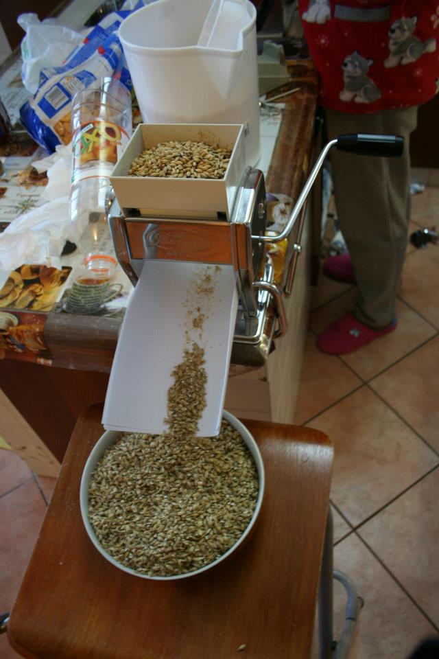

volevo condividere con voi una mia passione! fare la birra!
questa e la prima cotta "all grain" ovvero il procedimento partendo dai grani di malto, come avviene nelle fabbriche per intenderci!
da due anni faccio quella in kit ma mi aveva un po stufato anche perche alla fine si assomigliano molto!! cerchero di spiegare come riesco non essendo un mastrobirraio IOI
parto!
in primis si tira fuori l'attrezzatura! ci ho messo dei mesi per riuscire a radunarla anche se sembra una boiata sia i rubinetti che tutte le boiatine non s'azzeccano mai alla prima IOI
si controllano gli ingredienti... questa ricetta e una scottish ale heavy 70
si inizia a macinare... e credetemi e una faticaccia macinare 4kg di grani con quel mulinetto! 3si
si inizia a scaldare nella pentola in alto l'acqua di "mash" (ammostamento)
una volta scaldata a 80 gradi la si versa nel "mash tun" (tino ammostamento)
si mescolano i grani pian pianino per evitare grumi e si controlla che la temperatura sia di 69C°
passata un'ora a 69c° il processo di saccarificazione dovrebbe essere terminato (non avevo la tintura di iodio per controllare ma e la prima volta andiamo un po a muzzo proud )
allora si fanno un paio di ricircoli da un litro l'uno per cercare di intasare la calza metallica che c'è all'interno del mash tun per far uscire il mosto limpido. riversando il mosto sopra al letto di trebbie che non bisogna smuovere proprio per non rompere l'effetto filtro
fatti i ricircoli e con il mosto abastanza limpido si raccoglie la prima parte di mosto "first runnings"
poi si scalda nuovamente dell'altra acqua a 80 gradi e si rimescolano per bene i grani e questo serve per lavare le trebbie e tirar fuori gli zuccheri rimanenti!
dopo aver lasciato riposare una decina di minuti si ricircola nuovamente e si raccogile la seconda parte di mosto "second runnings" e si mette il tutto sul fuoco a bollire
ovviamente mary assiste e controlla che non faccia boiate! beviamocisu
e come dicono gli americani "when homebrewing always have a homebrew!"
quando inizia la bollitura si aggiunge il luppolo e si fa bollire un'ora!
a 15 minuti dalla fine si mette a sterilizzare la serpentina di raffreddamento che servira appunto a raffreddare velocemente il mosto finita la bollitura per evitare contaminazioni batteriche e per poter mettere il tutto nel fermentatore alla temperatura giusta!
si mette il tutto nel fermentatore si aggiunge il lievito e si mescole bene per areare il tutto e si chiude! dopo qualche ora inizia la fermentazione che avviene tra i 18 e i 20 gradi e andra avanti per una settimana o due!
ho cannato un po il litraggio finale ma la densita in compenso era quasi giusta! per essere la prima volta direi che non e stato poi questo gran disastro IOI

io ci ho provato qualche anno fa, partendo con uno di quei barattoli già tritati e mischiati e con un bidone per la fermentazione.
non ero così ben attrezzato ed alla fine non era fermentata a sufficienza (credo che il problema sia stata la temperatura. come fai a tenerla costante in fase di fermentazione?)
non dico imbevibile ma quasi deheeh!
avevo parlato con diverse persone appassionate e tutte mi hanno detto che le prime due/tre volte non si azzeccano mai le dosi, ma che una volta presa la mano vengono spettacolari.
quindi non demordere!
quanta ne fai, una ventina di litri alla volta?

grazie a tutti rigas!!! Very Happy se volete no problem faccio una bella cottona da un'80ina di bottiglie e facciamo una giornata di birra home made e magari si fa una cotta insieme per chi volesse provare! Very Happy
passe ha scritto:hei!
questo post me l'ero perso.
anche io ho fatto due annetti di kit e si anche a me la prima non e che fosse venuta sto granche! IOI
col kit ne fai 23 invece con l'allgrain ne fai quanta ne vuoi! salt cmq con la mia di attrezzatura dovrei riuscire ad avere una 30ina di litri finiti Wink
