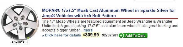

Messaggio  amecos il Ven 17 Feb 2012, 12:13
Ragazzi, non voglio fare il guasta-feste, ma è proprio così...guardate sotto lo sreen-shot dei cerchi
Il primo è il cerchio MOPAR originale del Rubicon da 17"
Il secondo è il RUGGED RIDGE classico da 17"
MOPAR - JEEP RUBICON
[img][/img]
RUGGED-RIDGE
[img][/img]
Boh... Shocked

Re: Misure cerchi
Messaggio  lele80 il Ven 17 Feb 2012, 13:58
amecos ha scritto:Ragazzi, non voglio fare il guasta-feste, ma è proprio così...guardate sotto lo sreen-shot dei cerchi
Boh... Shocked
Non capisco cosa vuoi dire... è proprio così cosa?

Messaggio  amecos il Ven 17 Feb 2012, 16:23
Boh... Shocked
Quando dicevi "non mi pare corretta...è misura da auto"...ho postato le foto del sito per far vedere che invece "è proprio così"...ho avuto il dubbio di aver preso un abbaglio ma invece quello che scrivono sul sito è proprio così...
