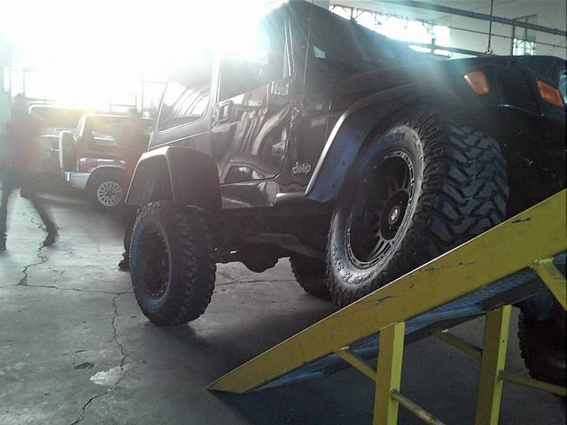

Sul ponte per cambio molle , fatti i vetri scuri dietro ed arrivate le biellette per lo sgancio rapido della barra anti rollio . Ordinato pedane laterali altrimenti il mammifero non riuscirà più a salirci sopra , poi se non mi piaciono le tolgo e cambio la moglie per una russa alta 1,85 così non avrà problemi Very Happy

Ma i cerchi sono da 17? che offset e canale hanno?
Bella comunque, complimenti.
J0k3r
Data d'iscrizione : 22.02.11
Re: Eccolo il mio TJ 4.0
Messaggio  Bigwave il Mer 21 Mar 2012, 09:27
Grazie , canale da 9,6 e offset -6 mm

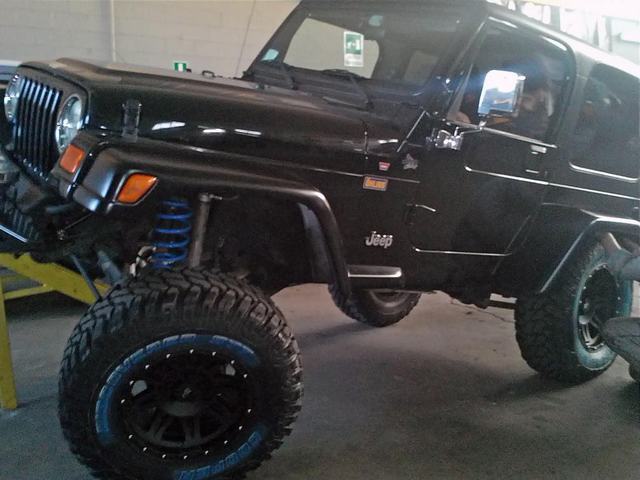

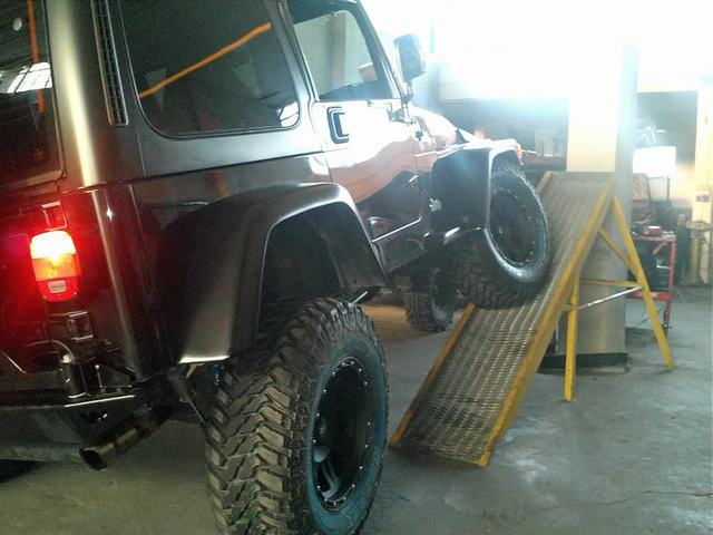

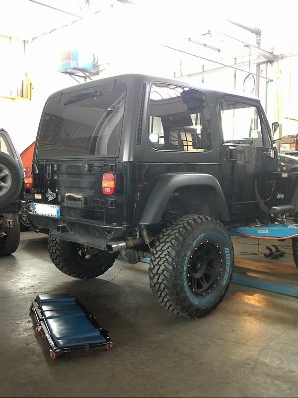

Messaggio  Bigwave il Gio 29 Mar 2012, 15:41
Finalmente l'ho ritirata , questo step è quasi completato .
Mettendo il kit delle molle per alzarla di 4" , è aumentata la corsa degli ammo che erano troppo compressi anche se in realtà andrebbero un pelo più lunghi ma per il momento credo sia sufficente .( poi gradirei avere un parere degli esperti )
Andrebbe ancora alzata di un paio di cm dietro , bisognerà montare le side step appena arriveranno , vorrei mettere il terzo stop in centro alla ruota di scorta ( ho preso spunto da qualcuno che l'ha fatto quì sul forum ) e montare luce targa ( pensavo di prendere i led che si usano per le targhe delle moto ) .
Sono molto contento del risultato , mi sembra d'avere una jeep nuova Very Happy
Bigwave
Data d'iscrizione : 02.12.11
Località : Alpignano
Messaggio  Knot_man il Gio 29 Mar 2012, 16:02
Io cambierei solo i parafanghi e metterei gli xenon (se non erro sono quelli più rifilati) Wink
Messaggio  Webby il Gio 29 Mar 2012, 16:50
Si in effetti è un pò seduta dietro...cmq Ottimo Risultato !!!
