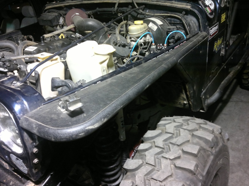

poi siamo passati all'anteriore. Le 36 12.50 15, ahime non entravano anche avendo i parafanghi flat della smittybilt. Ergo abbiamo fatto una sorta di aev home made, alzando i parafanghi e di conseguenza tagliando il cofano di 5 cm.
[/img]
[img][/img]
[img][/img]

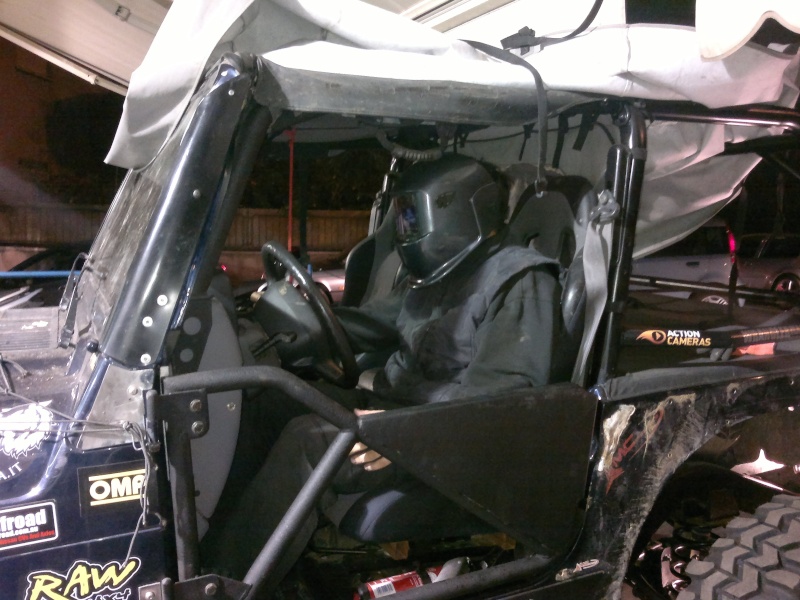

dopo l'anteriore siamo passati al posteriore....prima però abbiamo "cazzarato" un pò....
[/img]
walkiria
Data d'iscrizione : 15.03.11
Re: WRANGLER TJ WALKIRIA4X4
Messaggio  TOMMY C-J-K il Lun 07 Nov 2011, 17:22
happy025 happy025 che bel progetto...
Messaggio  walkiria il Lun 07 Nov 2011, 17:25
Posteriore:
Abbiamo ovviamente dovuto rifilare i passaruota, anche perchè mettendo i rilocatori, dietro si era alzata di quasi 2 pollici. Su consiglio del grande Massimiliano Gazzaneo, abbiamo cambiato le molle, scendendo di 1 pollice.
Tagliare dietro era indispensabile:
[/img]
