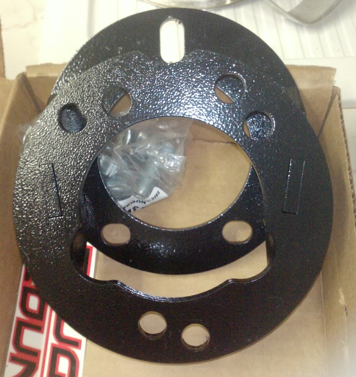

scusate ma nn capisco.... x le 31 nn ci sono problemi !!!! io monto sul portellone (vedere foto di quando ho montato il warn dietro) una 31/10.50-15 e nn ho avuto nessun problema....sta sotto lo stop..... sotto nn toccava neppure con il paraurti originale e va in battutta sui tamponi originali !!!! la 31 ci sta senza problemi!!!! sono le 33 che complicano un po la vita!!!
per nn riempire il forum di miei post...allego qua sotto le foto del rilocatore che ho preso e del info che parla max 33/12.50

Probabilmente non usi il cerchio originale ma uno più scampanato.
Io per mettere la 31" sul cerchio originale senza rilocatore i tamponi li devo togliere.
Oppure la mia 31" di scorta è grande rispetto alle altre 31"..cosa che sospetto.

si infatti io nn ho i cerchi originali ma quelli a stella 5 punte con canale da 7.5!!!
cmq alla fine dipende tutto dall offset del cerchio piu e scampanato e piu sta vs l esterno !!!
