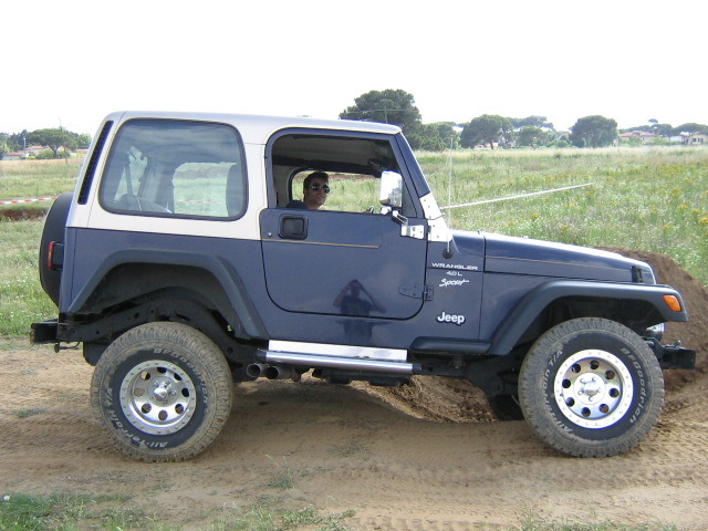

Messaggio  emadib il Ven 30 Ott 2009, 13:41
ecco qui la mia piccola Tj 4.0 del 98'
assetto +2"
bodylift +2"
gomma 31-10.5-15
cerchi 15x8
ecc....

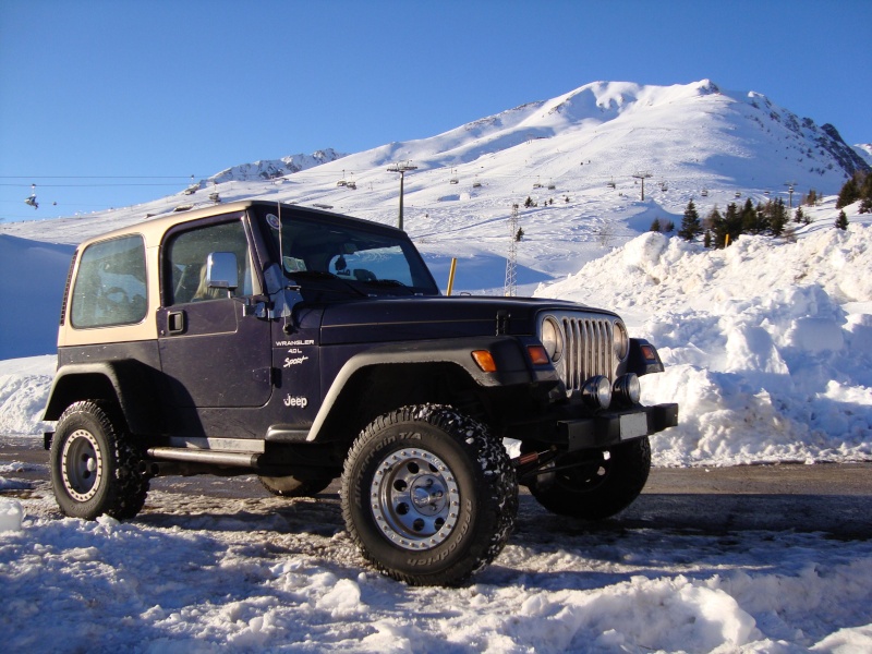

risvegli traumatici Shocked capodanno Tonale 09'
non vi dico però il divertimento x tirarla fuori da li!! happy03

Complimenti davvero bella! mi piace tantissimo il colore abbinato alle cromature! clap2

Figata!!! sopratutto gli scarichi sul laterale Smile

non li avevo subito notati! veramente stra stra stra belli!

Non rischi di schiacciare lo scarico quando fai Offroad ?

Messaggio  emadib il Ven 30 Ott 2009, 14:21
Dannyt231 ha scritto:Non rischi di schiacciare lo scarico quando fai Offroad ?
"piccolo" effetto collaterale IOI
com ho già nel box i pezzi nuovi per sistemarlo e farlo passare all'interno del telaio e sitemare il tutto...
la cosa che manca è il tempo!

ma noi ci siamo visti a quel raduno....ti ricordi?
anche perchè il tuo mezzo è quello che compare nella mia foto! o almeno credo

Si c'ero fra i tanti, comunque no dietro a te c'è un Tj con i parafanghini neri, i miei sono bianchi . La prossima volta starò più attenta Very Happy

Posso chiederti che offset hanno i cerchi e se ti sporgono dai parafanghini?

@Black
la situazione è un pò più complicata.... IOI
i parafanghi che monto son da 6"....i cerchi hanno un Backspacing di 3 5/16 (non so quanto sia in cm)...
in questo modo la gomma rientrava di 1,5 cm dal parafango...
dato che mi piace vederla a filo gli ho montato distanziali da 1,5 cm....ed ecco qui il risultato...
se monti i miei cerchi 15x8 sui parafanghi originali sporgerà di circa 3 cm

Corrisponderanno a 3.75" di solito è la misura standard (4" o 3.75).
Devo verificare perchè mi hanno detto che i parafanghini degli ultimi TJ sono più larghi quindi forse i miei sono un pelo più larghi dei tuoi originali..
Credo che abbiano fatto questa modifica quando è uscito il Rubicon che monta di serie quasi delle 31" sui cerchi Moab che sono un pelo più scampanati dei soliti cerchi Jeep (immagino per evitare contatti sterzando)
Re: emadib's Tj 4.0
Messaggio  Blackdog il Mer 16 Dic 2009, 22:14
Ho fatto una ricerca i miei parafanghini sono più larghi di 1 pollice.
Questa non la sapevo...
Fender flares
* 3.25" - used on all SE, X (except those listed under 4.25"), and Sport models
* 4.25" - used on all Sahara, Rubicon, and Special Edition models that have painted or body colored flares

Tenera la foto sotto la neve!!!

se monti il 15*10 con parafanghini da 6" pollici le gomme vanno a pari senza mettere dei disanziali che in tal caso saresti soggetto a ritiro libretto con revisione speciale....!!!
