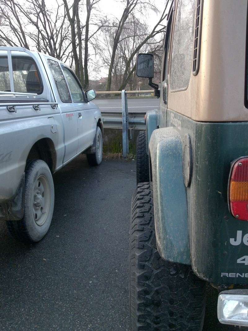

Messaggio  cana il Ven 12 Feb 2010, 09:19
I parafanghi (Rugged Ridge) dovrebbero arrivarmi oggi (erano senza, me li hanno ordinati dagli USA). Ho fatto un pò di misurazioni prima di ordinarli. Alla fine dell'operazione, le ruote dovrebbero sporgere comunque di un paio di centimetri, cosa accettabile. Praticamente sporgono esattamente come prima, con i cerchi MB da 7.5 con i parafanghi più stretti.
I cerchi vecchi (che sono molto belli) li tengo, e monterò 4 gomme più strette "cattive", probabilmente Ziarelli.
Piuttosto, su questi nuovi vorrei montare, una volta finite le mie BF All Terrain 12.50, le BF Mud terrain KM2, sempre 15 X 12.50. Ma non le trovo di questa misura. Qualcuno sa dove posso trovarle????
Qui si vede quanto sporgono con i parafanghi normali
Questi sono i cerch. In foto sembrano piccole... ma sono 12.50...
cana

Messaggio  TIRIDO' il Dom 14 Feb 2010, 08:49
cana ha scritto:I parafanghi (Rugged Ridge) dovrebbero arrivarmi oggi (erano senza, me li hanno ordinati dagli USA). Ho fatto un pò di misurazioni prima di ordinarli. Alla fine dell'operazione, le ruote dovrebbero sporgere comunque di un paio di centimetri, cosa accettabile. Praticamente sporgono esattamente come prima, con i cerchi MB da 7.5 con i parafanghi più stretti.
O.K. cana! Belli ! I cerchi pro comp 15x10 sono identici a quelli che mi hanno spedito da jhp!!!!
