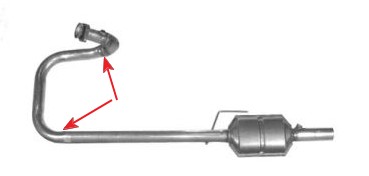

Quello che mi ha colpito dello scarico del mio TJ e' la sezione del pezzo di tubo che va dal collettore al catalizzatore.
La parte compresa tra le due frecce e' di sezione inferiore rispetto a tutto il resto. Si infila all' interno dell' altra sezione quindi anche il diametro interno sarà di minimo 5-6 mm inferiore al resto del tubo.
Perché hanno fatto questa strozzatura?
Ultima modifica di Valex il Gio 08 Set 2011, 10:27, modificato 1 volta
Re: Hiclone
Messaggio  Valex il Gio 08 Set 2011, 10:11

Re: Hiclone
Messaggio  MikiMonfe il Gio 08 Set 2011, 10:23
Sono due lavorazioni differenti, nel tubo originale la curva è stata fatta su un tubo dritto e quindi curvandolo si "ammacca" restringendosi, mentre in quello della Magnaflow che ovviamente costa di più dell'originale, non c'è ammaccatura perché la lavorazione è più accurata e deve essere stata applicata un'altra tecnica, forse uno stampo Smile
MikiMonfe
Data d'iscrizione : 08.09.10
Località : Ferrara
Re: Hiclone
Messaggio  Valex il Gio 08 Set 2011, 10:39
Mi sembra strano che in Jeep abbiano usato 2 sezioni diverse senza un motivo. Non vorrei che questa strozzatura fosse stata fatta di proposito.
A livello di costi gli costava meno piegare lo stesso tubo che stare li a fare le varie saldature tra i tubi e anche sul gomito subito dopo la flangia dove si collega al collettore.
C' e' qualcosa di arcano in tutto ciò! Uno dei tanti complotti americani Suspect ?!?
