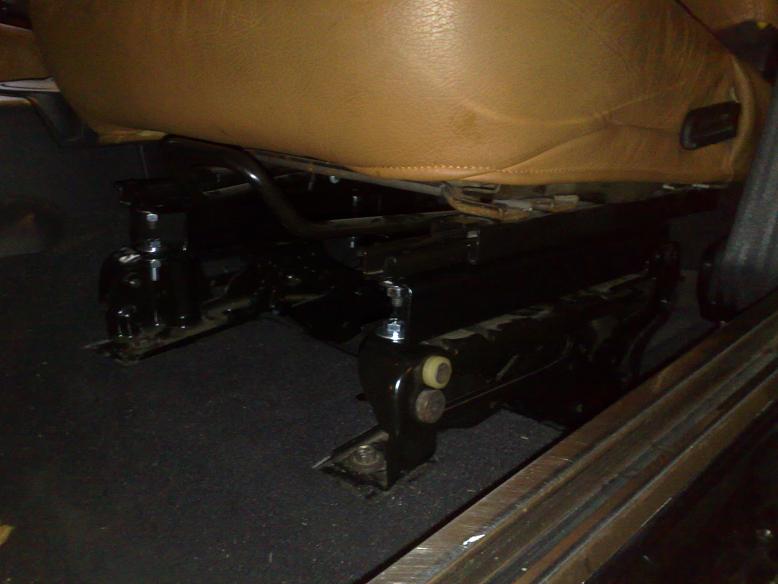

Quando ho preso la Jeep il sedile lato guidatore era rialzato di circa 8 cm e per essere 1.85 era troppo oltretutto non mi piaceva la vistaq di un sedile più alto dell'altro...
Ho fatto fare degli spessori (che ho in vendita ora) a C da 4 cm ma poi mi ero praticamente dimenticato di averli e ne ho fatti fare degli altri in un modo diverso Laughing

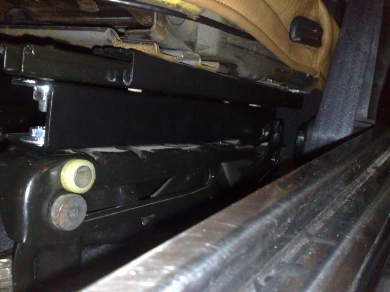

Ho preso del tubo quadro 40x40 e l'ho tagliato a misura , ho forato con gli interassi dei prigionieri dei sedili e ho fatto una finestrella sul lato in prossimita dei dadi per poter stringerli stringere:
Ecco un pò di foto che sicuramente sono più chiare della spigazione ! Laughing
Una bella verniciata di nero opaco :
Ed infine le staffe montate Very Happy :
Ora sono dell'altezza giusta ! Very Happy
Che ne pensate ?

Bel lavoro, bravo Wink Io avrei scelto di metterli sotto alla staffa originale, a contatto con la vasca per capirci.. però anche così è un lavoretto fatto bene bravo

è meglio come ha fatto lui invece, se li metti sotto tra vasca e staffe ti rimangono poi i sedili che poggiano solo sui 4 spessori invece che su tutta la staffa come in origine perchè li non è in piano... così invece mantieni il pieno appoggio in basso e non hai problemi...
io non li avrei tagliati però ed avrei messo un bullone lungo invece di due e magari due tappi in testa a chiudere il quadro...

Ho preferito far così perchè i sbagliato l'interasse dei fori di 2/3 mm e quindi ho dovuto allungarli , essendoci quel gioco ho preferito mettere un bullone sopra e uno sotto.
Ora è perfetto ! Very Happy

Ma per staccare le guide dai supprti hai avuto problemi?

Concordo con tutti, l'unica cosa che aggiungerei nonostante siano piu' che ben dimensionate, sono degli angolari saldati per irrobustire le estremita', perche' cosi' sembra che possa piegarsi dove c'e' il bullone

RUBIROBY ha scritto:Concordo con tutti, l'unica cosa che aggiungerei nonostante siano piu' che ben dimensionate, sono degli angolari saldati per irrobustire le estremita', perche' cosi' sembra che possa piegarsi dove c'e' il bullone
Quoto e aggiungo se posso che ci metterei due angolari anche all'interno proprio alle estremità dove tirano i bulloni così non si piega nulla.

Ma se usassi gli scatolati come questi e mi limitassi a fare i fori per passare un unico bullone con dado? senza usare due bulloni per attacco......?

si è quello che gli avevo suggerito, solo che ha detto di aver sbagliato leggermente le misure dell'interasse dei fori e quindi non riusciva a metterli passanti...
mi sa che me li faccio, con i bulloni passanti e con due tappi di plastica in testa al quadro così non si vede nulla... penso alti 3 cm però...
posso chiedere se ti ricordi, diametro ed interasse dei fori e lunghezza della barra di spessore ?
grazie...

Mettere la vite passante è la cosa più semplice e pratica, ma non bisogna dimenticare di farla passare all'interno di un distanziale (messo a sua volta all'interno del tubo quadro, questo distanziale può essere un tubetto tondo avente una lunghezza pari alla dimensione interna del tubo quadro ed un diametro interno di circa 1 mm. maggiore del diametro della vite) questo per evitare lo schiacciamento del tubo quadro quando si stringe il bullone, mettere poi due tappi di plastica alle esteremità del tubo quadro da un tocco di "finezza" al lavoro thumbup

Black Elk ha scritto:Ma per staccare le guide dai supprti hai avuto problemi?
No assolutamente , sviti i dadi e si sfila il sedile Wink
Non si dovrebbe piegare per tre motivi :
-Il peso è distribuito su tutto lo scatolato ,
-Lo scatolato ha uno spessore tale da reggere oltre 150 Kg (ci siamo saliti in 2 proprio in quel punto per testarlo Laughing )
-Ho lasciato l'angolo quindi ci sono tutte e due le nervature
Very Happy

ice.v8 ha scritto:si è quello che gli avevo suggerito, solo che ha detto di aver sbagliato leggermente le misure dell'interasse dei fori e quindi non riusciva a metterli passanti...
grazie...
Se ti servono me ne sono avanzati due visto che non li ho messi dal lato passeggero, sono alti 4 cm e non 3...
Io sono alto 1.83 e mi trovo bene
Very Happy
I miei hanno i fori leggermente asolati , se vuoi posso fare una foto con una riga millimetrata accanto Wink
