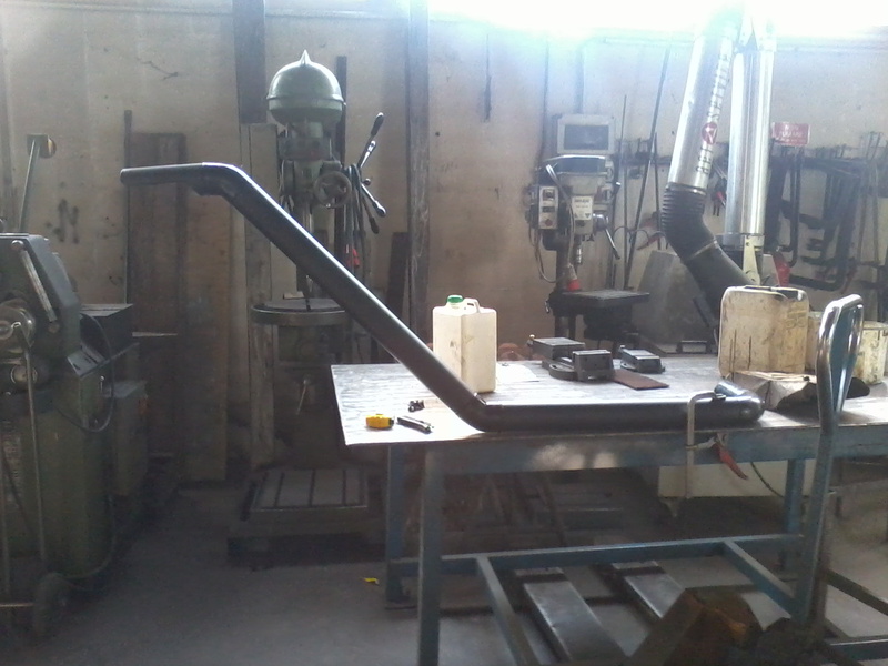

Girovagando su web e negozi vari, in cerca di uno snorkel per il mio Chero, non ho trovato nulla, allora mi sono deciso a farlo.
Comprato il tubo in "plastica" saldabile con le curve varie mi sono messo ieri all'opera, oggi lo piazzo e intanto queste sono alcune foto.

Scusami l'ignoranza...ma la "plastica saldabile" vuol dire che è un tipo di plastica che se ci passo sopra con un piccolo saldatore elettrico si congiunge e non si rovina eccessivamente? Suspect Question

E' un materiale plastico, non ricordo il nome fantascentifico, che scaldando su una piastra rovente le due parti da congiungere si saldano mettendole a contatto tra di loro, il tempo di raffreddare 30\40 secondi e il gioco è fatto!!!
Devo ancora ultimare il collegamento al filtro originale e ti posto le foto dell'operazione, così vedi come si svolge il lavoro.

Sarà un polimero termoplastico come il Polipropilene, ABS o PVC.....
Comunque volendo potevi prendere questo dell'AirFlow che probabilmente andava bene per la tua.....

Da figlio di idraulico, posso dire che è un comunissimo tubo di polietilene ad alta densità (si trova anche come denominazione commerciale di Geberit o Coestilene) che scaldando le due estremità fonde e può essere incollato facilmente!Si usa per fare gli la maggiorparte degli scarichi idraulici!Volevo farlo così sul Suzuki, ma poi ho cambiato idea. Poca spesa e tanta resa!

Messaggio  davide_jeep il Gio 25 Ago 2011, 18:24
Foto durante, come promesso a Zanfo...
Ed ecco il lavoro finito...

Bravo Davide!Hai avuto problemi con l'erogazione del motore?Rimane uguale?Una critica però devo fartela...avresti dovuto lasciare più labbro tra i due pezzi saldati!Però non avendo una piastra apposita va più che bene!Ottimo ingegno!

L' unica cosa è che se è di polietilene con il sole tenderà ad afflosciarsi, perderà la sua linea retta! Crying or Very sad , spero di sbagliarmi, facci sapere beer

Tutta la componentistica di carrozzeria automotive è in termo-plastico...non credo abbia problemi...
