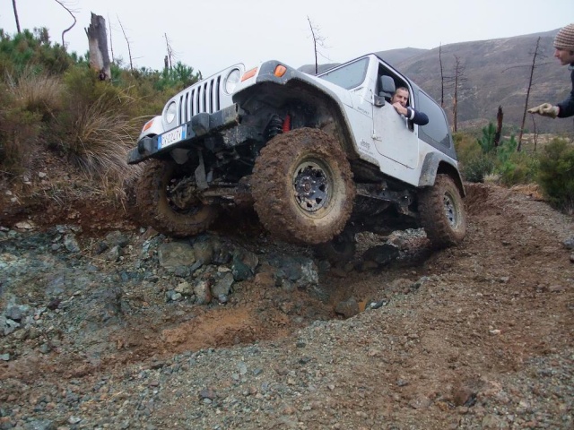

Messaggio  cianca il Mar 02 Mar 2010, 17:58
montato assetto 2.5" body 1" SYE albero Cv spessori al motore....e pancia piatta...a questo punto mi accorgo che la macchina vibra da paura...e ho capito che era dovuto al fatto che sostituendo solo i puntoni inferiori il ponte posteriore era troppo ruotato...e quindi l'albero lavora malissimo...
tolto la pancia in attesa dell'arrivo dei puntoni superiori posteriori regolabili e di uno spessore per le molle post perchè rimane leggermente più basso dietro (orribile)..
e provato in OR....uscita abbastanza tosta....

Messaggio  ZANFO il Mar 02 Mar 2010, 19:31
Complimenti bella foto! beer

eccomi Cromo: allora tieni presente che dipende molto da cosa devi fare, nel senso che io sto preferendo rinforzare e non esagerare con gommoni perchè la uso prevalentemente in fuoristrada da boschi, strade con buche e pietroni tipo quella della foto...
comunque SYE albero CV pancia piatta e spessori motore circa 1000€
assetto 2,5" e body da 1" circa 1000€
l'assetto che ho preso dava solo i puntoni inferiori
per i superiori sopratutto dietro se metti la pancia piatta devi fare qualcosa, c'è chi salda e allunga, ma io ho preferito cambiarli (quando sei in ballo...e poi voglio fare un bel lavoro...) €300.
Poi io ho messo delle 32 praticamente vedi te che gomme vuoi mettere e con che disegno, tieni presente che con queste che sono quasi 81 di diametro i rapporti si allungano, infatti la 6 si mette solo nelle discese in autostrada.
Quindi prossimo step coppie coniche 4.56 e blocchi.. con semiassi rinf davanti perchè dietro ho già i dana44...circa €2000.
Poi dipende da chi ti monta tutta questa roba....
Spero di averti dato un'idea...
PS...prendi i paradifferenziali e la protezione per la scatola di sterzo perchè domenica ho preso delle belle botte...e costano pochissimo un 100€
