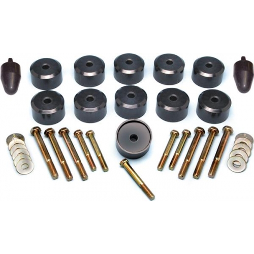

sono quasi pronto! Very Happy
oggi mi hanno finito di tornire gli 11 puck da 1", sono identici a quelli della foto sopra
http://www.servimg.com/image_preview.php?i=1348&u=15862062
domani dovrei ricevere i bulloni adatti, me li da Franco Black Elk, ho anche già preaparato i due spessori rettangolari da 1" da mettere sotto la calandra, però forse avrei preferto fare i due pirlotti, come gli original, più lunghi. Non li ho fatti perchè non conosco la loro lunghezza.
cosa faccio, metto gl ispessori o aspetto quando alzo, smonto misuro gli originali e e ne faccio due nuovi + lunghi??
Rolling Eyes
Data d'iscrizione : 21.10.12
Re: Body lift & Motor mount lift home made
Messaggio  Valex il Gio 20 Dic 2012, 20:29
Se i puck li hai fatti da 1" anche gli spessori per la calandra devi farli da 1".
