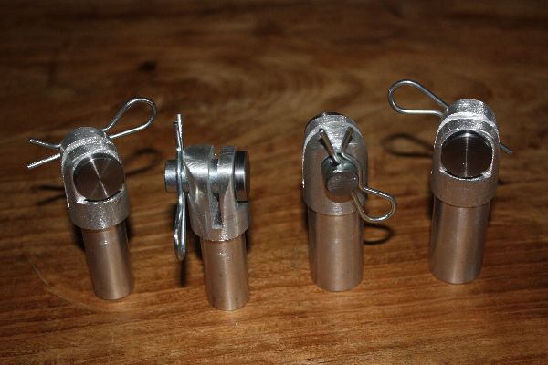

Ho messo in moto il mio mini tornietto Very Happy !
Questi sono i 4 scarti di produzione che ho trovato in un recupero/riciclaggio di materiali (me li hanno regalati)
Alcune foto durante la fasi di lavorazione
Anche il supporto del trapano e' home made Very Happy
Il risultato finale (quasi finale ... devo ancora lucidarle un po)
Il perni centrali (si chiamano Clevis Pins), non trovandoli da nessuna parte, me li sono ricavati da 4 viti a testa cilindrica con esagono incassato (diam.12mm).

Servono per rimuovere/rimontare il soft top piu' velocemente rispetto a quelli di plastica originali con le 4 viti a brugola.
Onestamente ... non servono a niente Very Happy ... ma mi piaceva l' idea di sostituire quelli di plastica con questi in alluminio. Prima ho trovato i 4 pezzettini di alluminio ... e poi mi e' venuto in mente di fare questa cosa.
Poi, cercando in internet, come al solito e per qualunque cosa per i Wrangler, qualcuno li aveva gia' inventati e li vendono a 40-50$ Smile!

Vanno a sostituire i terminali di plastica dei tubi del telaio del soft top (quelli con cui si aggancia il soft top al roll bar). Con quelli originali devi avere la chiavetta a brugola e avvitare/svitare la vite.
Con questi infili il pin (perno centrale) e metti la forcina dall' altra parte.

I terminali dopo la lucidatura con carta vetrata 400 e poi passati con uno straccio e della pasta abrasiva
Montati ...
