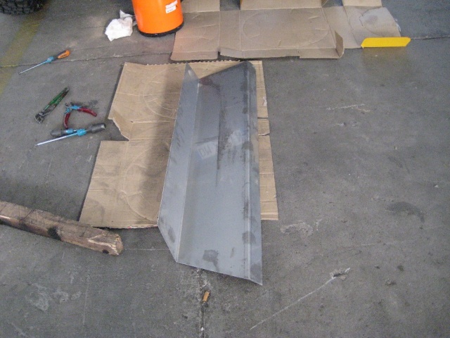

Ieri avevo mezza giornata libera ed ho iniziato a fare la piastra per sostituire il sottoparaurti plasticone.
Questi sono i lavori in fase beta:
Devo ancora fare i fazzoletti di rinforzo interni e gli attacchi.
Poi devo decidere come ritagliare il frontale perchè così pieno sembra uno spazzaneve!

Ho l'impressione che sia un po' basso, se trovo le foto del mio le posto, sto usando un PC di riserva e non ho quasi nulla

fai 7 tagli come sulla calandra

@Roby: In effetti non è molto alto (l'ultima piega è all'altezza della barra di sterzo), avevo pensato di fargli ancora una leggera piega appena sotto la traversa, ma devo tagliare il frontale perchè se lo piego prima poi con il plasma faccio fatica.
@Art: avevo pensato anch'io al logo Jeep °IIIIII°, dici che poi non stona sembrando un doppio frontale?

Mi serve qualcosa di semplice perchè devo farlo a mano adesso che è già piegata.
(l'ossitaglio non taglia l'inox, ci vuole il plasma o il laser Wink )

inox?? con le vibrazioni si cricca facilmente! spessore? da piegato dovresti riuscire a fare dei fori con la fresa a tazza al trapano a colonna, così facendo dai un'aria racing ed eviti di fare una calandra tipo audi! Smile

Quella è spessore 2 mm, poi allinterno gli metterò dei traversi di rinforzo da avvitare al telaio
Per i fori tondi posso farli anche a plasma con il compasso, ma cosa intendi? una fila di fori?

L'originale è una vergogna, se ne fai 2 te la compro subito!! Come la fissi sotto posteriormente dove nell'originale ci sono quei due cadaveri di plastica che penzolano?

La cosa più semplice sarebbe collegarsi alla barra dove si attaccano anche i 'cadaveri di plastica' facendo qualche foro in più ma non mi sembra molto resitente.
Penso di fare una staffa che va a prendere i bulloni della stabilizzatrice sul telaio

I tagli permettono la fuoriuscita del fango e do spruzzarci dentro l'acqua per il lavaggio

non una fila, ma più di una, magari sfalzate del passo pari al diametro in modo da non indebolire la struttura e alleggerirla e di sicuro ci puoi entrare con la lancia x il lavaggio. I tagli indebolirebbero tantissimo la lamiera. il diametro e il passo dei fori dipende da quanto è profondo il lato inclinato. Prova a disegnarli a mano con il pennarello e poi tagli Smile

L'unica cosa è lo spessore 2 che è un po debole, ma se lo faccio più spesso quando è finito mi pesa 30 kg!
Male che vada gli faccio le staffe imbullonate e se si storta lo butto a rottame e rifaccio solo la lamiera Wink
