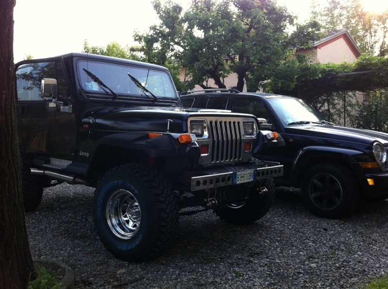

Messaggio  fede88pr il Gio Apr 28, 2011 12:28 am
eccola con le 33!!! il mio povero kj mi è diventato una utilitaria di fianco all'yj!!! Very Happy Very Happy
secondo voi come è messo??puo andare?

Messaggio  bibos il Gio Apr 28, 2011 12:36 am
Cavolo quanto è alta. Shocked
Il kj sembra un giocattolo al confronto!

Messaggio  fede88pr il Gio Apr 28, 2011 12:52 am
si è pazzesca!!!poi oggi ho anche tolto l'HT jump

Messaggio  JMS il Gio Apr 28, 2011 10:07 am
Ma hai inclinato il blocco motore+cambio+riduttore con supporti motore allungati?

Messaggio  fede88pr il Gio Apr 28, 2011 10:31 am
Ho abbassato il cambio di 1 pollice e messo i cunei sotto al ponte posteriore...

Messaggio  JMS il Gio Apr 28, 2011 11:23 am
Capito, se non vibra tienilo pure così, tieni d'occhio però i supporti del motore....per come è messo il tuo set up lavorano un pò caricati e se sono vecchiotti si potrebbero spaccare, poco male, non costano molto nuovi...Se dovrai cambiarli informati prima perchè esistono altre configurazioni, senza dover necessariamente abbassare il cambio(soprattutto se hai un BL da 1")...
Un cosiglio, hai montato i biscotti boomerang anteriori al contrario... devi girarli sotto sopra. Il gambo corto va in alto. non in basso, così ti fa da finecorsa per la balestra, annullando il rischio di inversione del biscotto( affraid ).

Messaggio  Mattew81 il Gio Apr 28, 2011 11:44 am
:quoto:
fai sempre caso se senti nuovi rumorini dal centro posteriore, quella posizione dell'albero è un pò ostica per le crociere, soprattutto se poi ci metti le 33"... io sto risistemando tutto appena ho finito posto qualche foto sicuramente...
