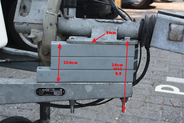

Lavoretto che ho fatto oggi.
Non e' proprio sulla Jeep ma ha a che fare con lei IOI
Ho un carrello tenda con il gancio fatto per le macchine normali. Agganciandolo sul Wrangler che' e' piu' alto di una macchina normale, avevo il culo del carrello che era a meno di 10 cm dall' asfalto e a ogni dosso gli davo una bella grattata. Questo con le 31" e l' assetto da 2.5.
Dato che tra poco devo montare le 33" la cosa si sarebbe aggravata.
Non volevo abbassare il gancio di traino sulla Jeep e allora ho alzato il gancio sul carrello (di 12cm con dei profili quadrati (3 uno sopra all' altro). Spiegarlo e' un casino .... metto le foto proud
Ora aspetto che Roger mi dica a quanto serrare i 4 bulloni (quelli con la vite lunga 24cm) Very Happy !

Stesso lavoro che ho fatto io col carrello. Io peró l'ho spessorato di 10 cm con un solo profilato rettangolare.

L' ho fatto con i profili quadrati perche' c'e' li avevo in casa.

avendo il rialzo da 4", l'ho spessorato di 10 cm. ed è perfetto l'appoggio del doppio asse.

Tutti quei tubi quadrati uno sopra l'altro.....non è uscito bene dai....

Non puoi immaginare quanta fatica faccio a procurarmi un pezzo di ferro come voglio io qua' in Olanda.
Devo farmi 10-20 km, sperare che ci sia il profilato della misura che cerco, se c'e' devo farmelo tagliare. Un metro di ferraccio te lo fanno pagare come se fosse oro e in piu' ti chiedono 5-10 euro per il taglio.
Come hai letto sopra il ferro che ho usato e' stato gratuito proud .... e gia' zincato Wink !
Fatto con i 3 spessori separati e' pure regolabile IOI ! Cosa vuoi di piu' dalla vita IOI !
Mi sono gia' fatto 150 Km e funziona alla grande.

Vale dice: "Ora aspetto che Roger mi dica a quanto serrare i 4 bulloni (quelli con la vite lunga 24cm)" Very Happy !
Vale se ti esprimi ancora in "cm." quando parli di meccanica, la prossima volta che mi verrai a trovare ti tirerò le orecchie allungandotele di un paio di......... chairshot martello 180318 Very Happy Very Happy Very Happy Very Happy Very Happy Very Happy Very Happy Very Happy Very Happy Very Happy Very Happy
I "cm." si usano in edilizia Twisted Evil Twisted Evil Very Happy Very Happy Very Happy Very Happy Very Happy Very Happy Very Happy Very Happy Very Happy Very Happy Very Happy Very Happy Very Happy
Non farne una malattia con i serraggi, stringili usando la testa e senza colassare i distanziali che hai interposto all'interno dei tubi bravo
Per quanto riguarda le critiche..., beh anche a me viene da dire che sovrapporre tre tubi quadri per distanziare il gancio di 120 mm. non sia il massimo hah però ti do atto dal momento che precisi che lì in Olanda non si riesce a trovare niente, anzi ti dico BRAVO clap2 claps2 per saperti arrangiare senza arrenderti all'idea di affidarti a qualche officina clap2 clap2 bravo beer beer beer
