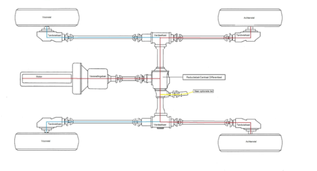

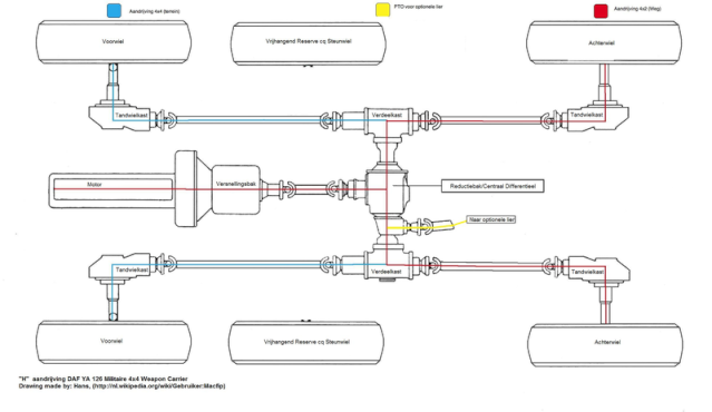

Ho trovato questi 2 schemi di trasmissione usati su dei mezzi militari DAF.
I differenziali sono tra le ruote anteriori e posteriori (dello stesso lato).
Rosso= Trazione sempre inserita
Blu= Trazione inseribile
Giallo=Presa di forza per verricello

Il secondo è stupendo.
Ma nei due assi post. ci sono all'interno i differenziali o mancano?
Re: Ingegno Olandese
Messaggio  Valex il Mar 01 Mar 2011, 11:28
Penso non ci siano. Le due ruote sono talmente vicine che non dovrebbero aver problemi.
Un bel prototipo sulla base del primo schema (togliendo le ruote centrali) dovrebbe essere una gran figata e le ruote dovrebbero avere molta escursione roagh !

Togliendo le centrali nel primo disegno dovrebbe avere un'ottima escursione.
Avvicinando anche le ruote allargando le coppie coniche, cos' cosa dici?

Pensandoci bene e rivedendo il disegno che ho modificato io,
sull' anteriore c'è poco spazio peral sterzata delle ruote scratch
Così cosa ne dite?
