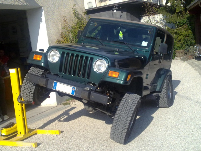

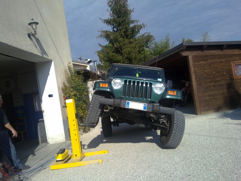

ho da poco montato 4 ammo della rugged ridge ORV +2,5"
che ne dite ???
l'ho provata su un dente di terra che usiamo per testare le jeep, dove prima per superarlo dovevo inserire la 4x4 ora passo senza batter ciglio...

....sono molto contento del risultato,per quel che riguarda i parafanghi sono molto indeciso se lasciarla cosi com'è sperando che le F.O. chiudano sempre gli occhi o montare quelli più larghi tipo da 7",cmq esteticamente mi piace molto ora e anche sotto l'aspetto OR non è male 0,5 cm di margine ancora ce l'ho IOI

Sta molto bene Smile bravo02 ma quindi hai montato il kit ammo+molle da 2.5" o avevi già le molle senza gli ammo del kit? I braccetti li hai lasciati originali ho li hai cambiati?
(hai anche il body-lift da 1", ma lo hai messo per farci stare le gomme o hai anche rialzato il cambio?)

io sono partito con body da +2" e spessori da 2" con ammortizzatori originali,braccetti (barra stabilizzatrice)originali,rialzo cambio e gomme 265/75r16.....esteticamente bella,ma in OR un pò limitata e soppratutto al limite per quel che riguarda le rotture (ammo e braccetti),allora ho deciso di montare gli ammo +2,5" e sostituire i braccetti con altri regolabili 2,5"-4" (in foto la barra è ancora agganciata)paradossalmente ho le molle +2,5" ancora da montare....e non sò se le monterò visto che sono intenzionato a non cambiare l'albero....

Avendo sotto le molle originali con gli ammortizzatori 2,5"...la senti più morbida sulla strada ?

no al contrario...è rigida il giusto...penso sia dovuto anche dal cambio dei braccetti della barra, cmq ho camminato una decina di giorni con la barra staccata in attesa dei pezzi e tutto sommato mi piaceva il comportamento su strada...

Ma i 4 bracci principali agganciati al telaio non li hai cambiati, vero?

@tommy l'albero con il body da 2" e spessori sempre da 2" lavora diciamo al limite nel senso che è posizionato in modo da non sentire un benchè minimo tremolio o vibrazione al contrario con le molle 2,5" ai bassi mi inizia a vibrare....
@MikiMonfe no no i bracci che dici te non li ho toccati...

Ma hai abbassato il cambio per nn cambiare l albero originale quindi?

no ho messo una piastra "sotto" il cambio per far entrare le marce I III V.......

Che gomme monta nelle foto? 31-10.50 r 15 ricostruite??

sono delle 265/75r16 cmq ricoperte...

Una piastra??? ma per il body intendi.... ?

si dopo aver messo il body....ho dovuto alzare un pochino il cambio...

Hai rilocato le panhard? Comunque sono belli i cerchi...
